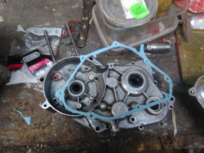

Merci Fred et Gégé pour les infos j ai ouvert le moteur enlever le spi je vais en chercher demain il avait l air d origine autant le changer je vais changer aussi un roulement et remettre des vrais joint plutôt que de la pâte merci du coup de main

Bonjour j ai changé les spi et les roulements refait les joints je teste cet après midi
