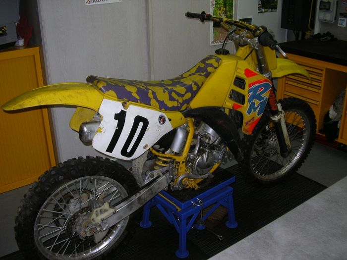

la voici   une SUZUKI 125 RM de 91
SUZUKI 85 RMX BY LE  CANARI
acheté 450 €, eh oui les prix des cross sont un peu plus abordables  que les enduros  , elle est pratiquement complète  et d origine
Bon  elle avait pris  un bon choc coté  gauche  , donc radiateur inexistant    et une beau bouchon sur une durite😄😄

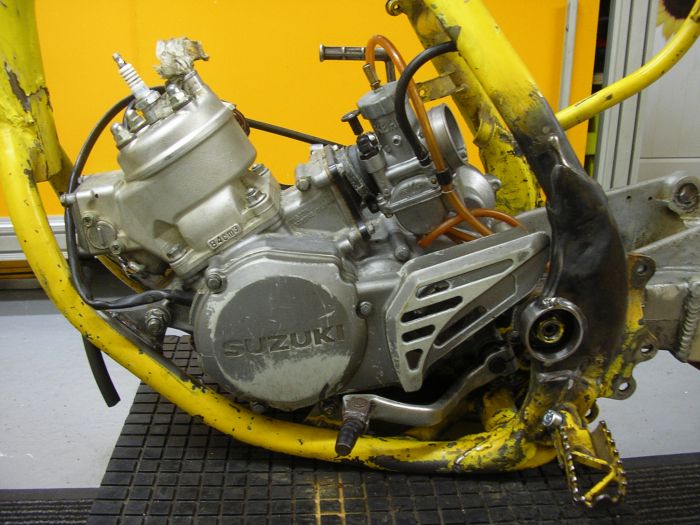

le moteur sera  un 85 RM de 2004 , tout simplement  car c'est  du béton , cela marche fort  et les pièces se trouvent partout  et surtout a bon prix

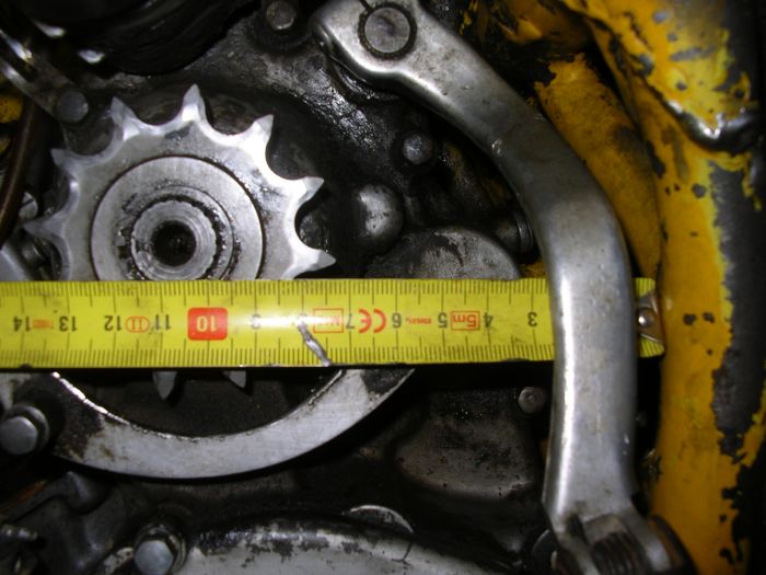

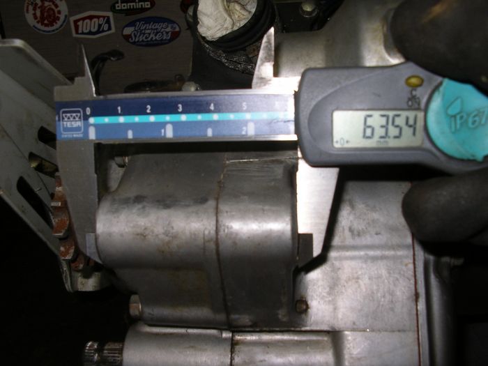

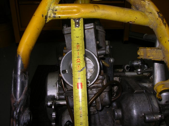

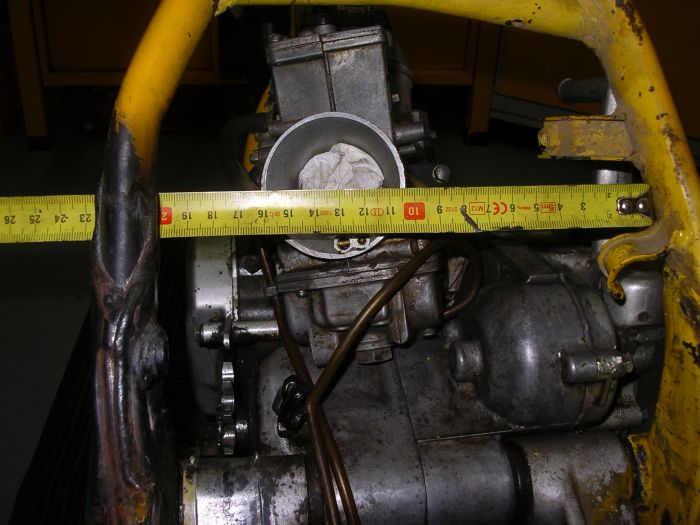

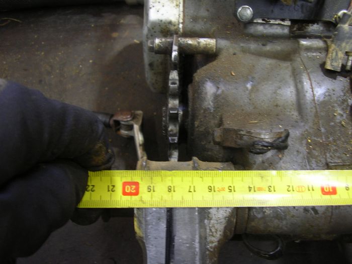

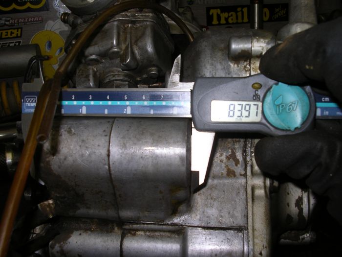

après un démontage dans les règles, je prends les cotes  du moteur de 125  afin de pouvoir implanter le moteur de 85  a l'identique
pignon
carburateur
moteur 125
moteur 85

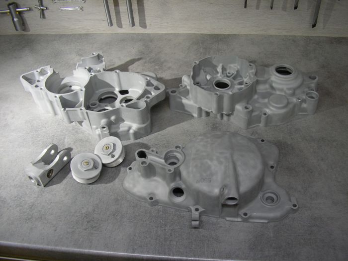

BO

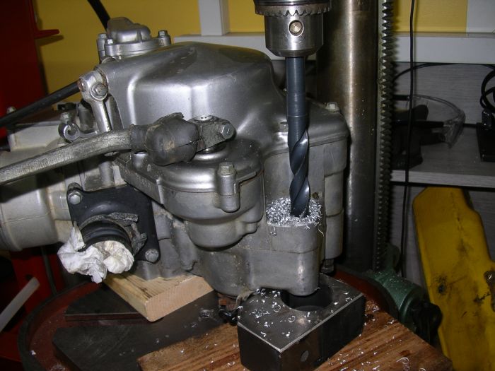

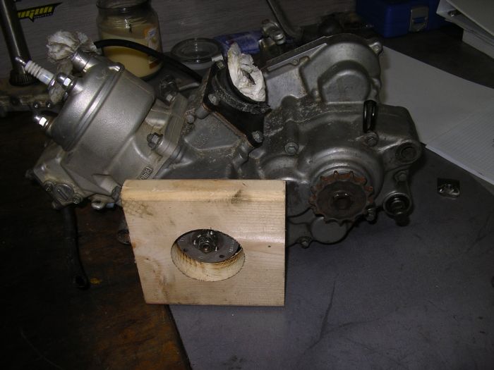

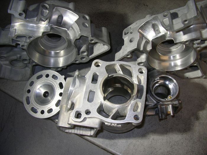

avant toute modifications , il faut repercer  a 15mm au lieu de 12 mm  les carters  moteur  85 pour passer l'axe de BO
fabrication d'une cale  en bois pour être bien a plat
perçage a 15mm
modification du coté gauche du BO
fraisage de 3mm

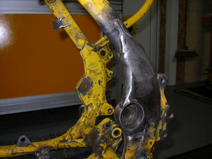

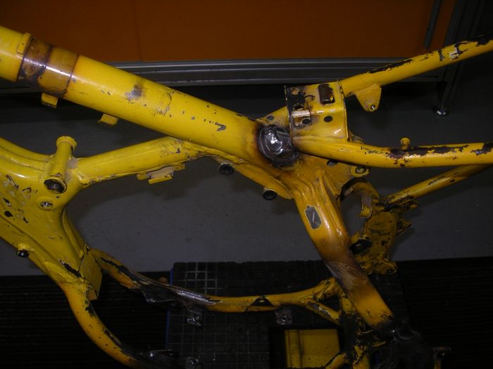

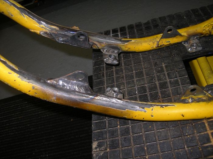

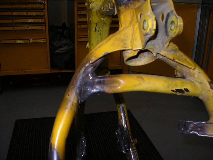

comme la moto avais pris un bon pet sur le coté gauche , j ai reconstruis  la partie du cadre   vers l'axe  de BO

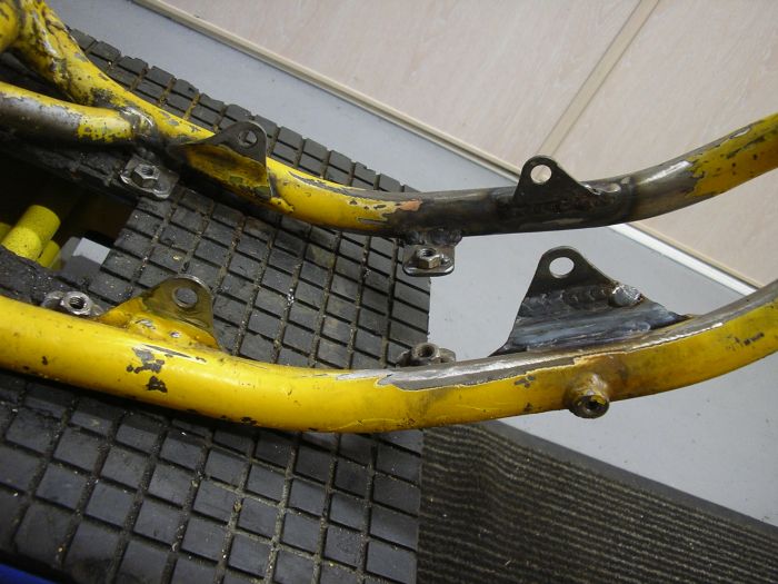

j'ai aussi ressouder  deux fissures

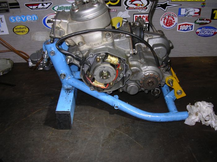

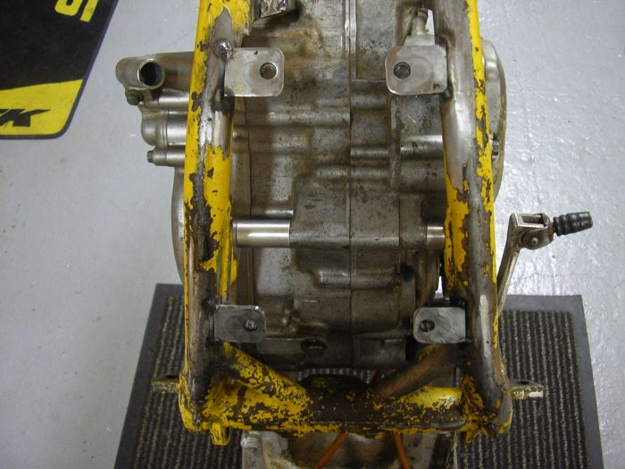

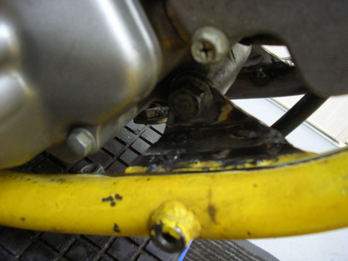

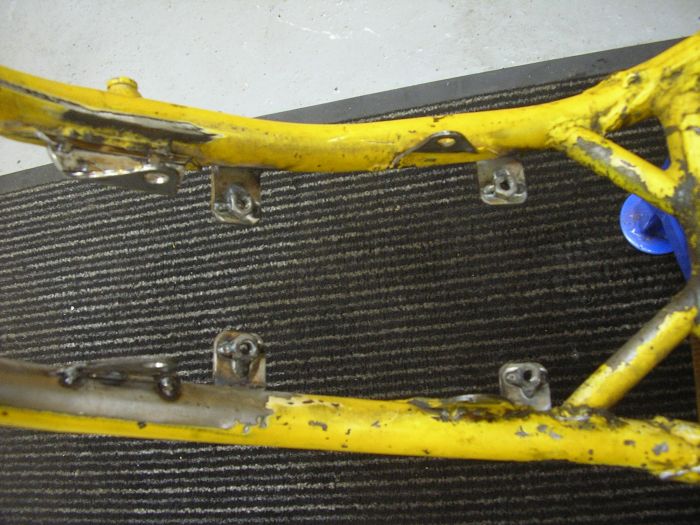

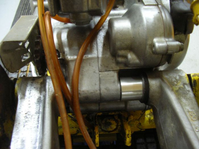

ensuite on passe à l'implantation du moteur avec modifications des pattes de fixation
pointage  des pattes avant
pointage des supports du futur sabot , les pattes AR  sont conservées , il faudra juste des entretoises

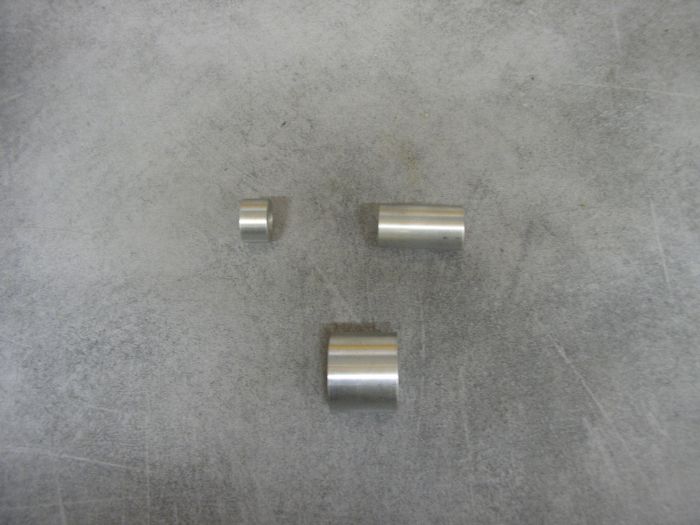

fabrication des entretoises alu
mise en place  du moteur  pour vois si tout  est Ok avant soudage complet , le moteur  est bien centré , ilfaudra juste que je retouche le protège pignon qui touche le BO
vue Ar  avec le BO , je retombe pil poil dans l'alignement du pignon

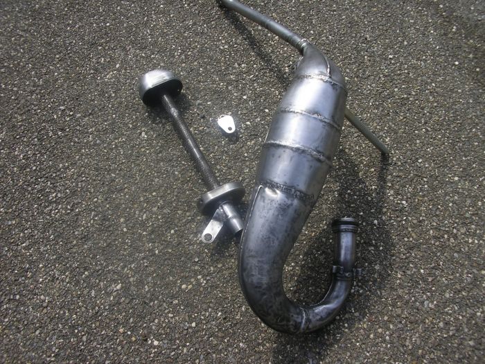

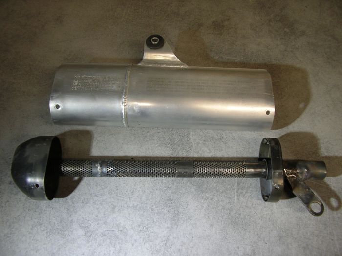

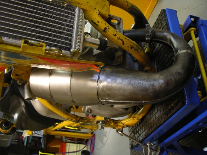

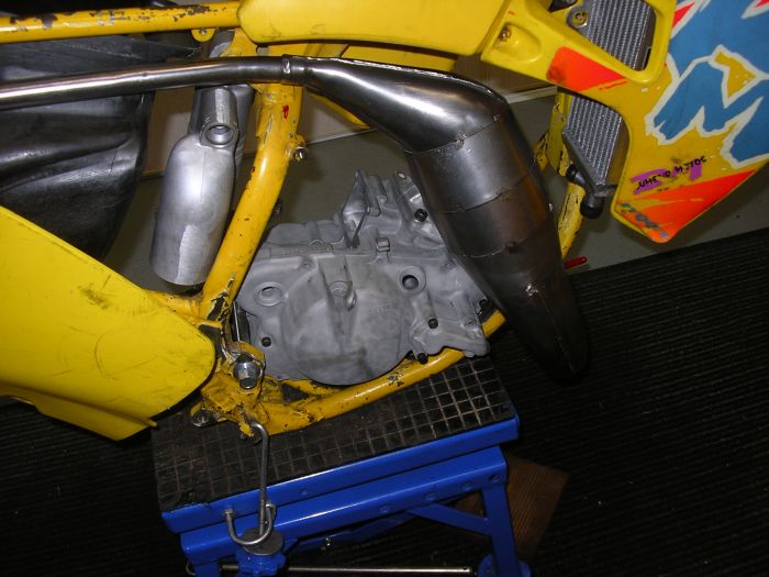

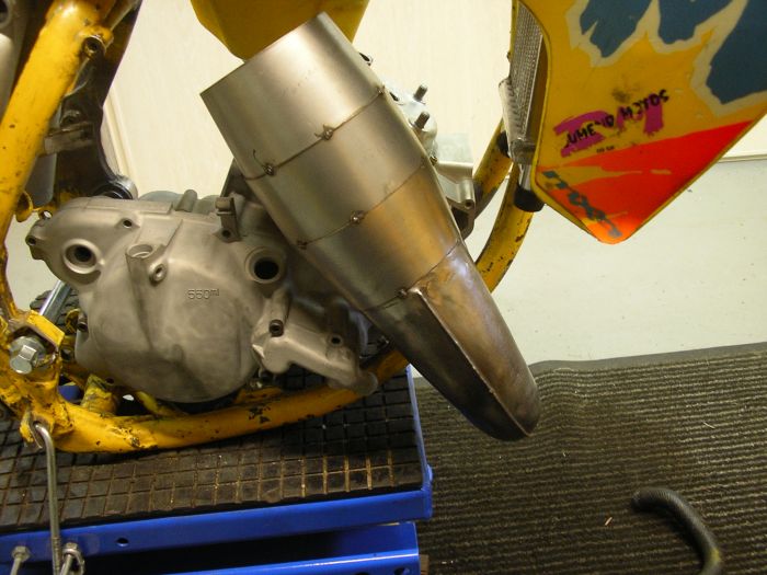

le pot du 125 étant beaucoup trop gros , je décide de partir d'un pot et silencieux  de 85 .
je trouve deux silencieux  d'origine , je décide de le rallonger  de la moitié d'un afin  de réduire le bruit  cross du silencieux  et d'obtenir un peu de couple
après avoir modifié le tube d 'entrée  et support  , tout est bon pour la peinture

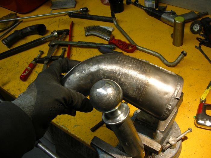

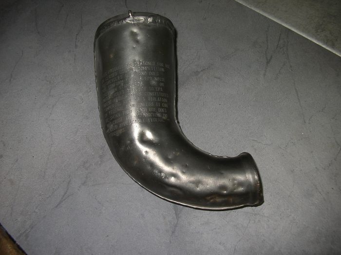

concernant le pot de 85 , j'en  trouve un mais il a bien vécu
comme  il ne passe pas du tout  dans le cadre , je le découpe  en plusieurs parties.
Je commence  le débosselage et il y a du boulot, avec une boule d'attelage et un maillet cela va pas trop mal

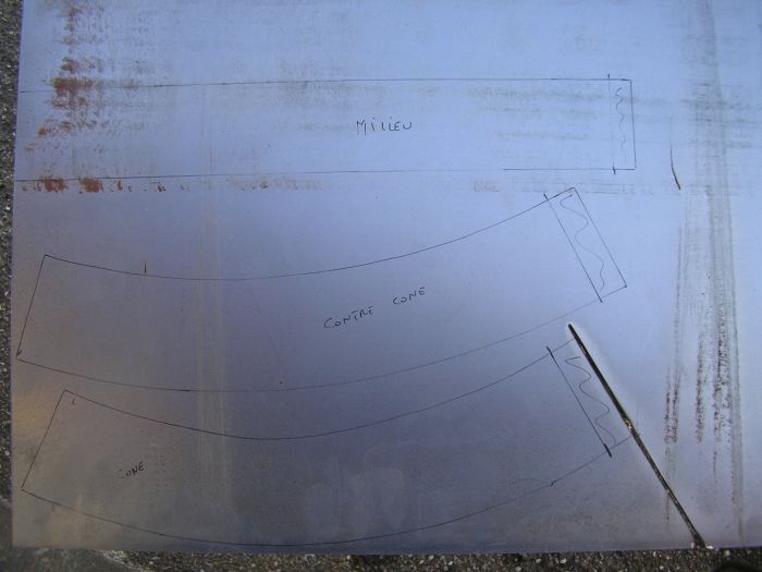

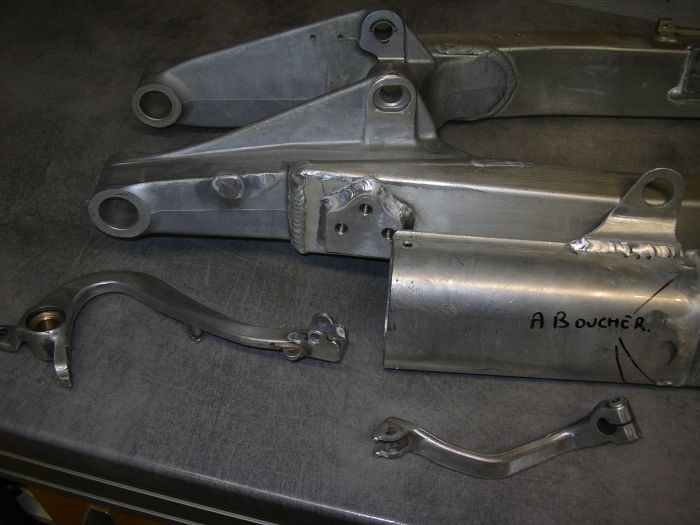

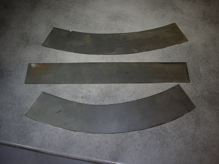

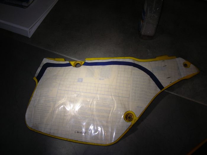

ensuite , comme certaines parties sont inutilisables a cause de leur forme , je décide  de  tenter  de le faire moi même.
je récupère  les plans de Pierre (bourgogne moto verte sur le GV ) qui  à réaliser a peu près la même moto  ( meme moto mais moteur de 80) ,un grand merci  a lui;
je découpe  dans  de la tôle de 0,7 mm d'épaisseur

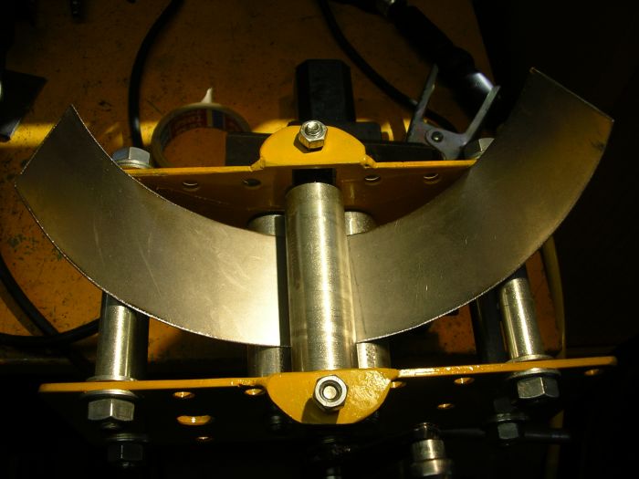

je me fabrique une petite rouleuse  afin de pouvoir former ces tôles , c'est amusant 😄
une fois , mon cône, partie centrale  et contre cône   roulé, je passe  au pointage   directement sur place
pour une première je suis super content du résultat

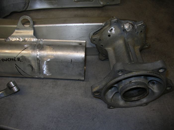

une fois la partie AR modifiée , je lui trouve une gueule sympa ,la partie neuve  est a peine plus grosse en volume que la partie supprimée ce qui favorise le couple.( enfin je crois 😄😄😄)
par contre, c'est la première fois que je soudais au chalumeau.
pour commencer  j'ai essayé  sans métal d'apport  et j'ai largement foiré  le truc :cry::cry:
j'ai donc été obligé  de souder avec de l'apport ... le résultat  ne me plait pas , car cela a creusé  la tôle très fine de 0,7
j'attends  les premiers  tests  de roulage , et si le pot va bien  je le recommencerais

Posté le 09-11-2017, à 19:07
beau petit chantier .... j'adore 👍
tes pattes supports moteur ne sont pas pliées ? cela me semble fragile à trop chauffer
quel poste utilises-tu ?
c'est les pattes  existantes que j ai  déplacé et rallongé
j ai soudé au semi auto  😂😂

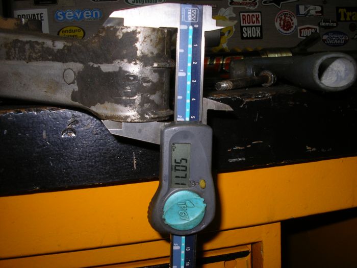

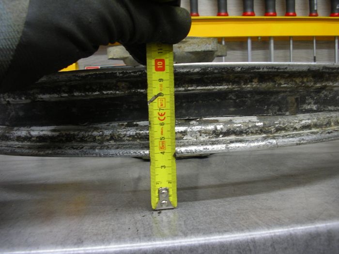

avant de dérayonner les roues , je prends les déports
roue AV
roue AR

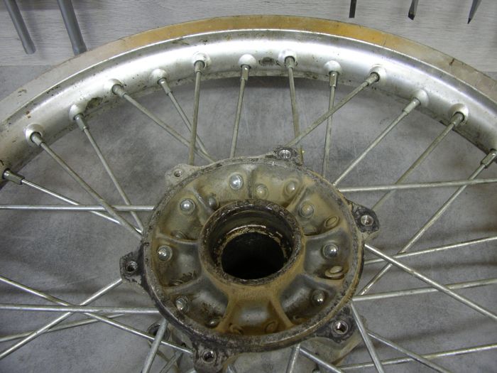

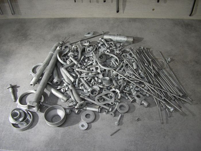

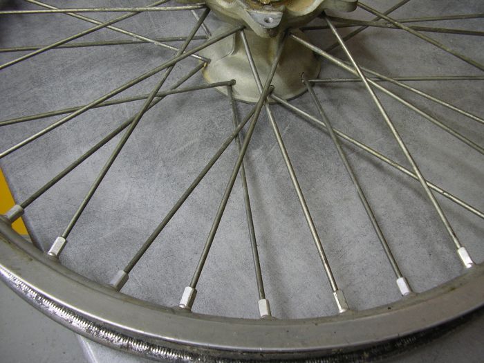

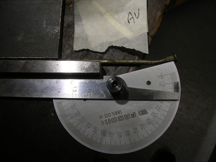

je fais aussi une photo  des rayons , pour le remontage c'est toujours plus facile

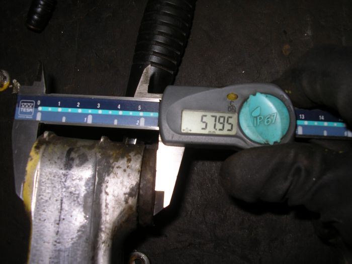

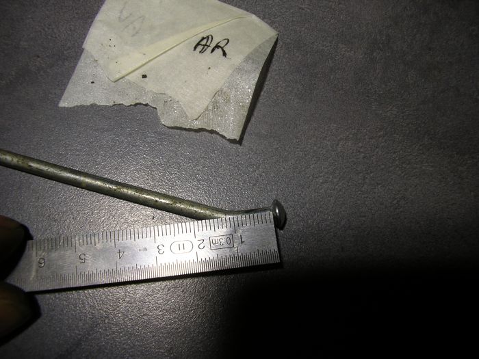

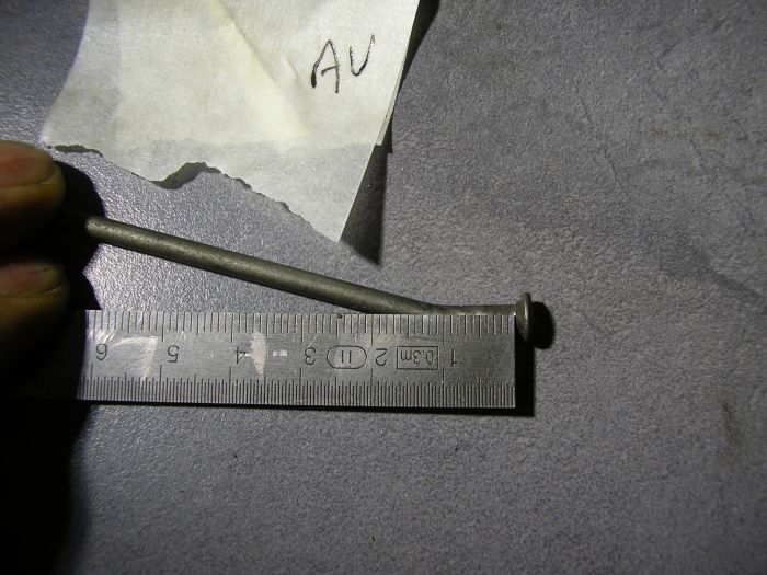

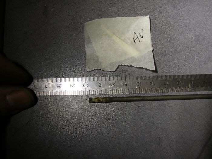

prise de cote des rayons AV car j en ai deux qui ont cassés au démontage

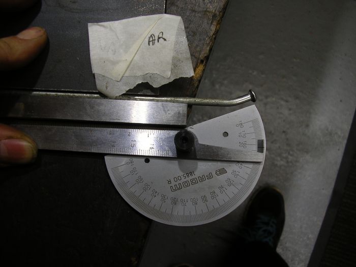

et l'angle

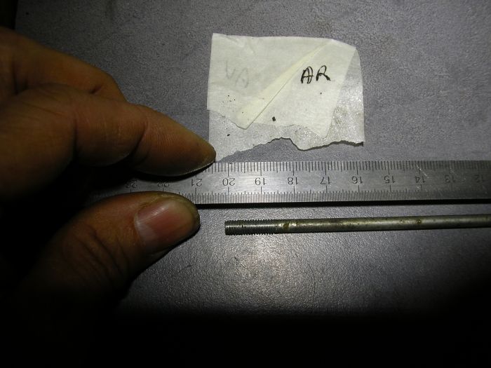

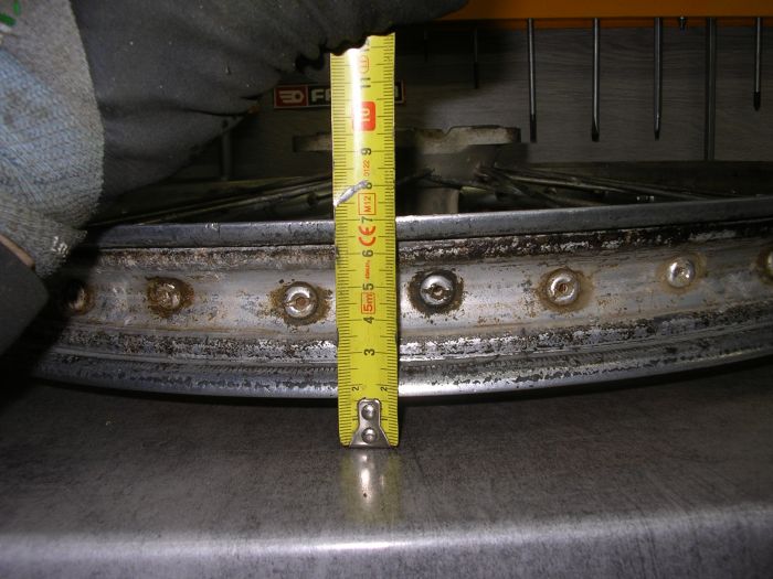

prise de cote des rayons AR car la RM était montée en 19 pouces , je veux la passer en 18 pouces , donc refabrication d'un kit complet
angle

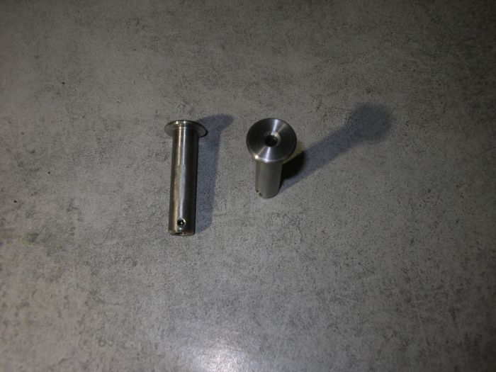

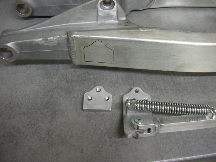

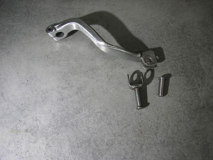

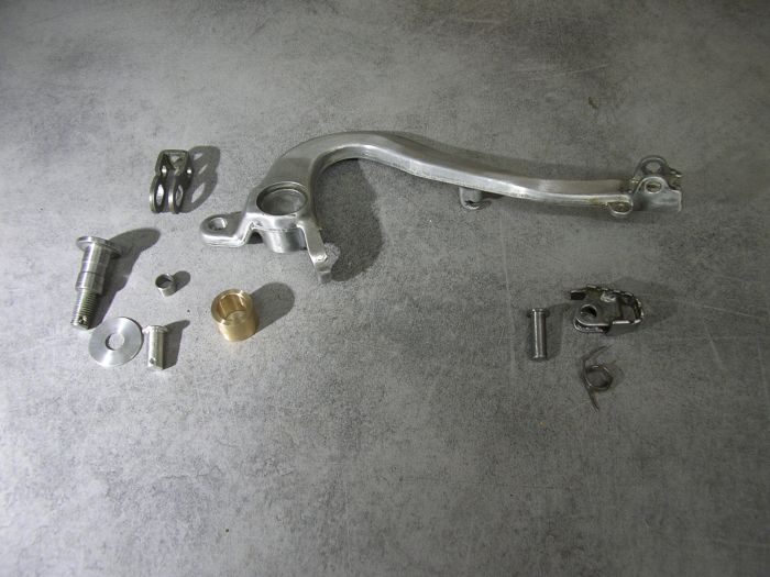

fabrication des axes de cale pied  d'un diamètre légèrement supérieur, ce qui permet  de rattraper le jeu plus facilement

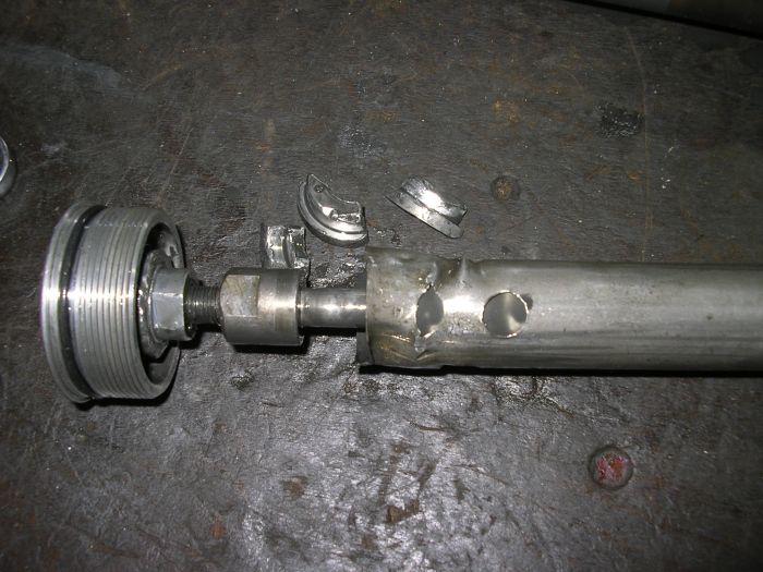

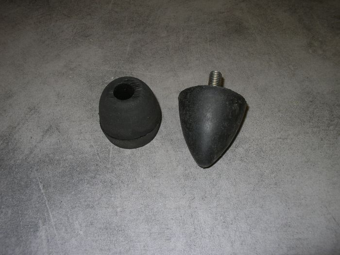

au démontage  de l'amortisseur , la butée  est partie en décomposition , j ai cherché  un peu mais pas trouvé alors j en refabriqué une dans une butée Paulstra antivibratoire.
pas facile  a usiner le caoutchouc

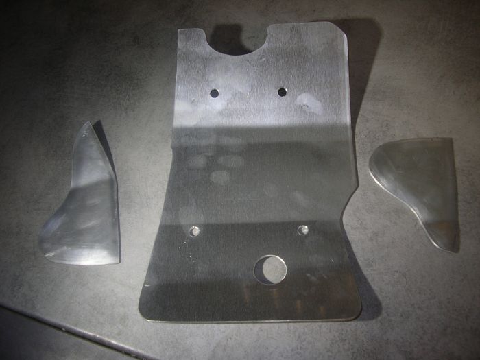

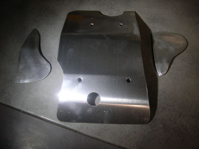

réalisation d'un sabot  en alu  , je l'ai formé  avec deux gros fer U , un  restant de tuyau de  d'évacuation d'eau et deux serres joints
le résultat est sympa , allez hop a la soudure

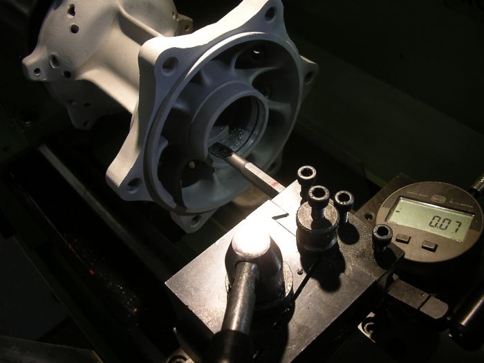

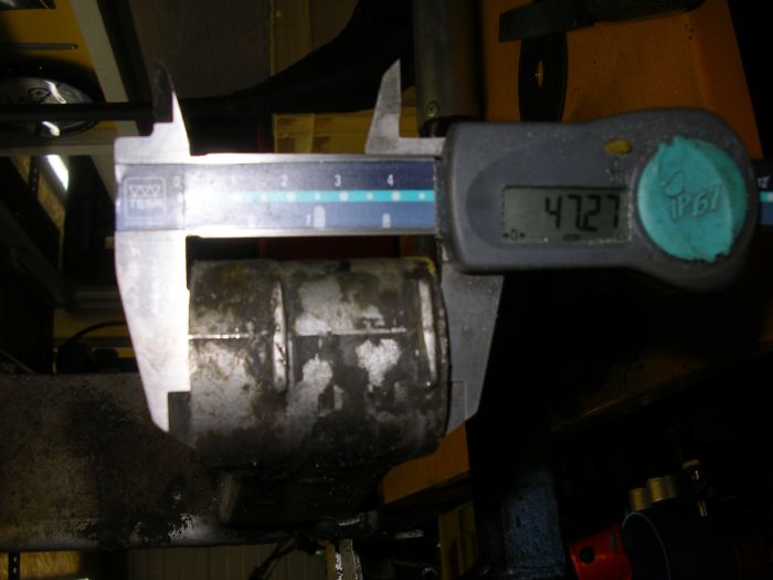

au démontage du moyeux AR , je me suis aperçu  que  le roulement avait tourné dans son logement , donc je tourne une frette  et hop plus de soucis .
c'est quand même top d'avoir un tour

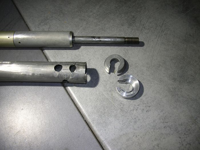

même quand une moto est en bon état , au démontage on a toujours  des surprises
le ressort de fourche s'est un peu avachi , du coup l'entretoise a due sortir de son logement et bonjour les dégats
et hop un coup de tour, une entretoise neuve  et j'ai redressé   le tube plongeur
on continue dans les réparations , j'aime quand tout est refait et sans jeu donc c'est le tour de la pédale
fabrication des axes, bagues , ect
reste plus qu'a envoyer a la soudure alu pour faire deux points  la ou la partie mobile a creuser l'alu
idem pour le sélecteur ,  fabrication axe  et reprise de la partie mobile qui avait bien souffert et hop a la soudure
pour rester dans l'alu , je fabrique  le support  de la béquille  que je ferais soudé .
j'ai mis 3 inserts filetés en fer pour que le pas de vis tienne
les pièces alu sont de retour de chez le soudeur, c'est une des seules choses  que je ne fais pas  car pas l'équipement   et jamais appris
le gars a fait du bon boulot , même sur le moyeux  ou un rayon avait arraché une partie

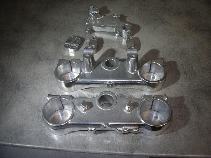

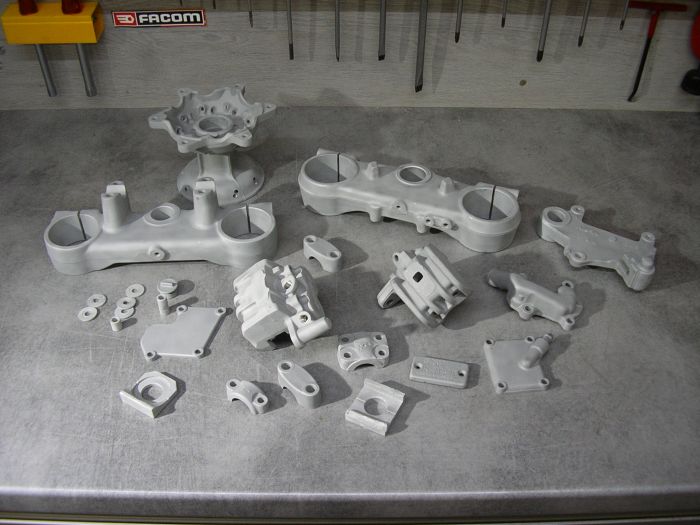

on continue  dans la partie  pas drôle , le sablage  des pièces alu
sablage des pièces pour le zinguage

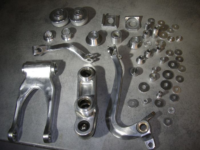

polissage des pièces alu  et des différentes entretoises, rondelles  que j'ai fabriqué
c'est long mais c'est beau
polissage des  des pièces moteur , cela permet d'avoir une réaction plus franche aux coup de gaz ,

je passe au kit déco  que je ferais faire   chez vintage stickers , je me fabrique les  calques que je veux avec du  vénlilia transparent.
j enverrais le tout  a planplan
après un peu de travail manuel

il reste  la mise en peinture   de tous les éléments et ensuite ce sera  le remontage
