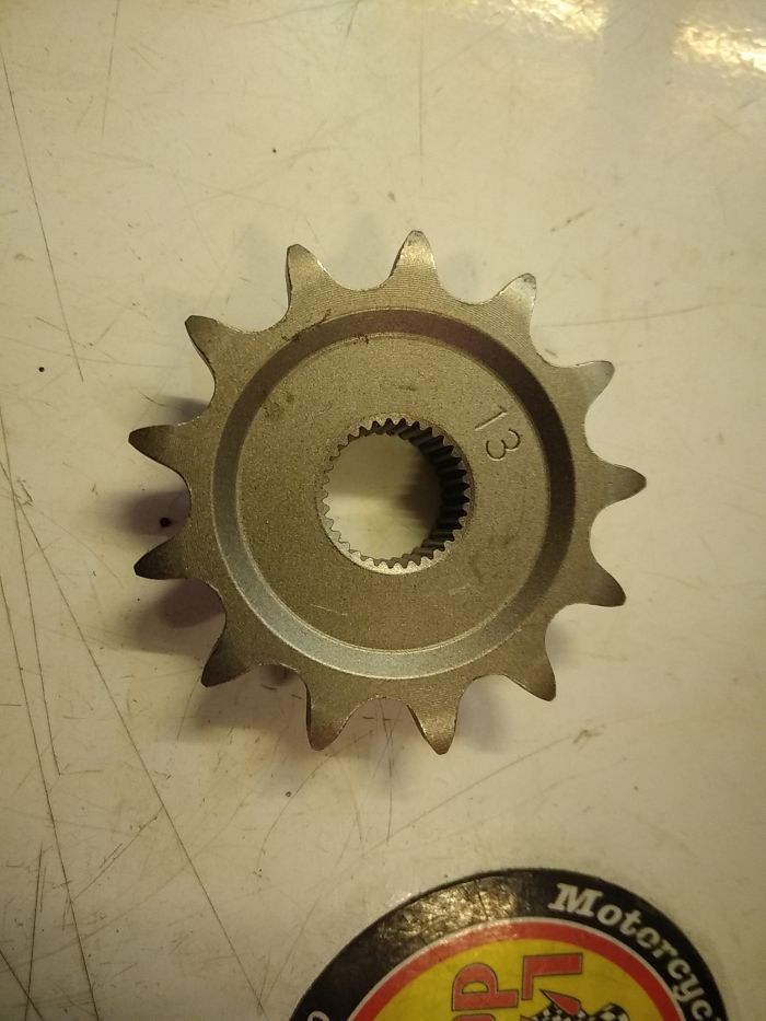

La boîte zundapp est très courte. Pour l'arrière je suis en 48 et c'est bien en tout terrain. Un 13 ou 14 en sortie de boite serai bien. :)
Posté le 30-04-2018, à 17:07
Pour mémoire le 50 ZUNDAPP est en 13x43 d'origine.😎
Posté le 30-04-2018, à 20:46
Merci GeGe
Je vais chercher vers le 14 /48 .
La couronne est plate et donc non déportée.
As tu les même moyeux 😜
Posté le 30-04-2018, à 21:03
ZUNDAPP AGS
Salut Pascal . Non les moyeux sont ceux du 125 GS . Pour ta couronne , tu peux acheter une brute et la faire usiner. C'est ce que j'ai fait .😎

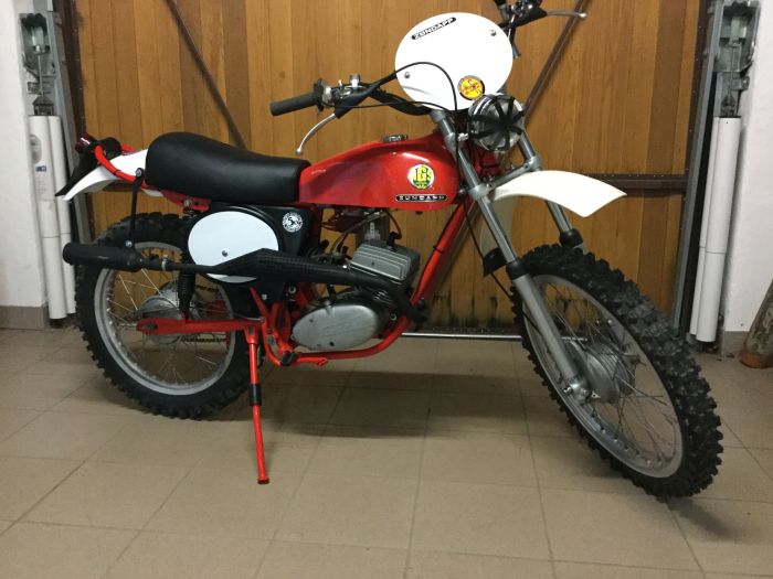

Posté le 01-05-2018, à 21:00
Petit travail du jour :)

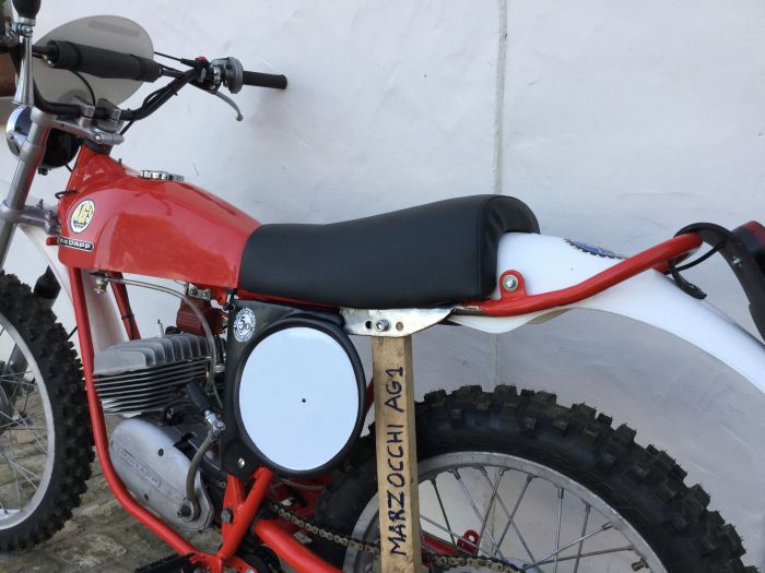

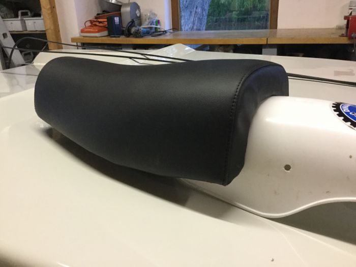

Après la modification des pattes de support d’amortisseur , en cours de soudage , je me suis lancé dans la correction de la selle . Récupération du nouveau Skaï et reprise de 1,5 cm sur la bosse de fin de selle .
ZUNDAPP AGS

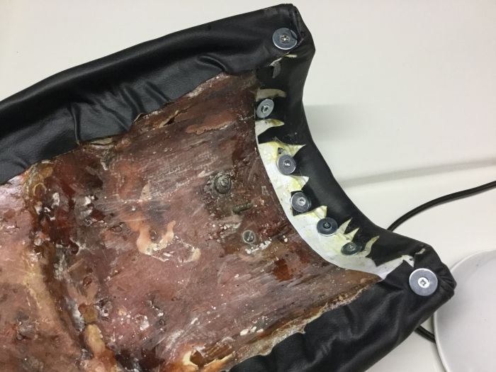

Placement d’une bande de mousse de 2 cm sous le fond à l’arrière avant replacement de la housse.comme le tissu est un peu court , Le tout avec trois rondelles et vissé pour bien fixer 😉
ZUNDAPP AGS
Avec les dernières modifs , j’ai gagné entre 3 à 4cm sur la hauteur de l’AGS malgré un petit bémol . Je dois remettre les suspensions de 34,5 cm suite à la rehausse du point de fixation et sourtout garder l’assiette de la petite .
Les soudures sont réalisées par un copain voisin , mon intervention antérieure était calamiteuse .
Je vous évite la photo.

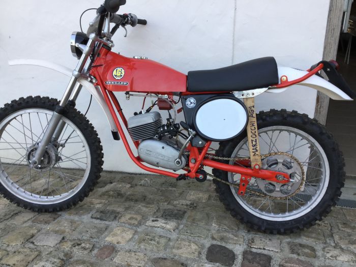

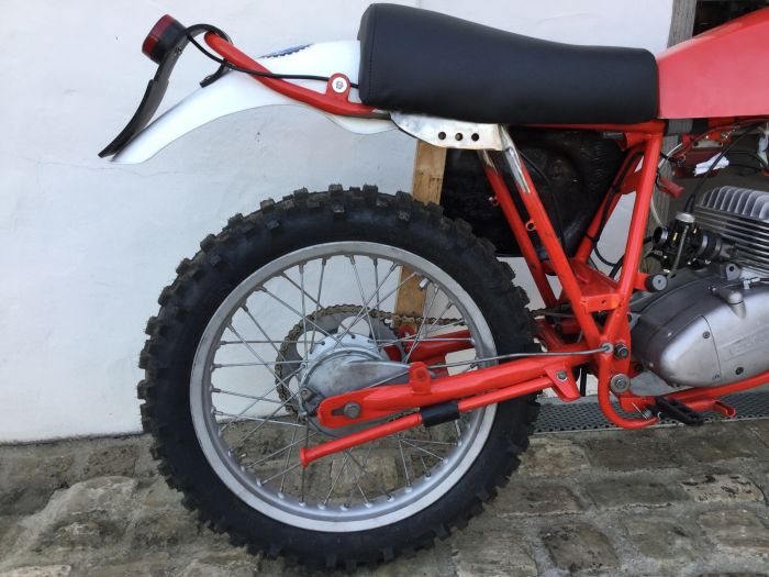

Retour du cadre après fixation dés supports supérieurs d’amortisseurs.
Avec mes ag1 j’ai gagné avec le rabotage de la selle 3 bon cm 😉
Me reste une remise en couleur de l’arrière :)

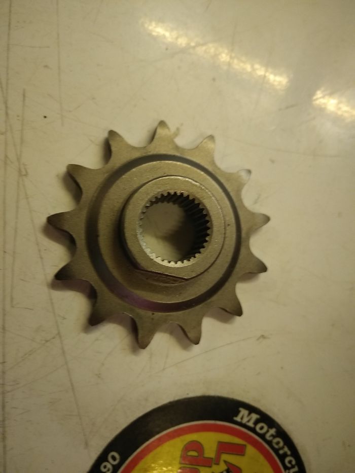

Pour le pignon je confirme .
ZUNDAPP AGS
ZUNDAPP AGS

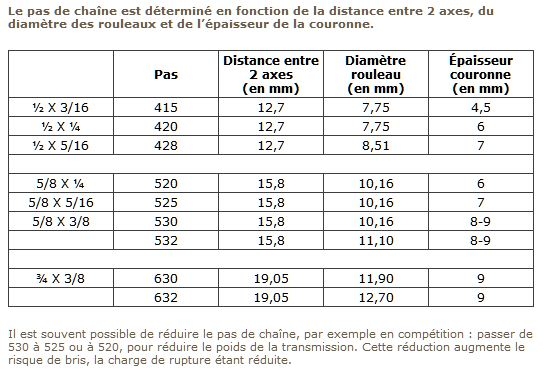

Sur ma moto j'ai du 415 renforcé . Regarde chez KIT CROSS . Ce sont des voisins à toi . . Je cherche le tableau des côtes du pas de chaîne et je reviens :)
Posté le 14-05-2018, à 12:25
www.kitcross.com/fr/kit-cross.php
délai 1 semaine :)
le tableau qui aide bien  😀

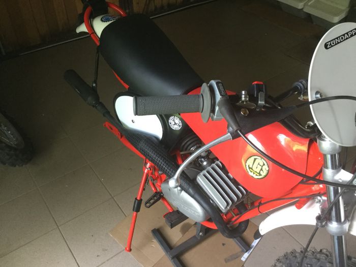

Montage de la poignée Tommaselli HB .
De la bonne récupération  😀

Posté le 20-06-2018, à 21:53
Bonjour :)

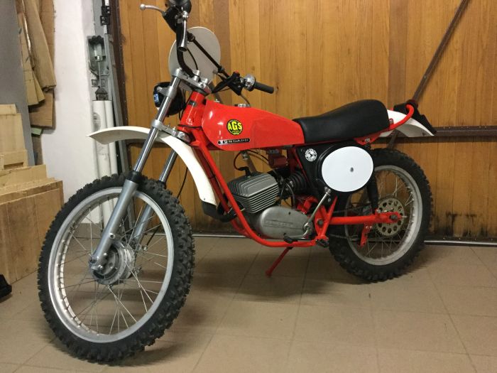

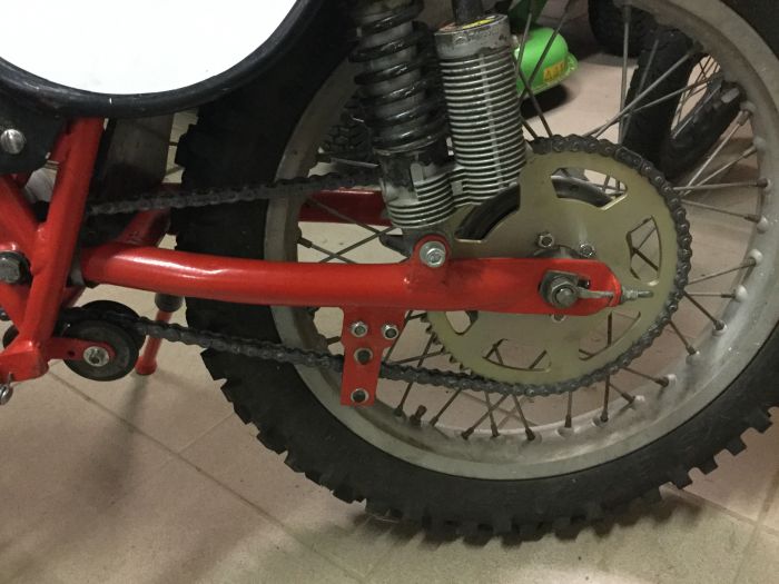

Retour sur la fin des modifications .
Passage en 14/47 avec une belle couronne de KitCross 👍
Changement des freins et montage provisoire des suspensions du ma fm 330 .manque un petit cm .
Le retour des Marzocchi pour bientôt.
La boite passe bien , le moteur est on off , et les rapports sont super dans les chemins roulants.
J’avais oublié la légèreté de l’AGS 👍👍
Encore un bon réglage de carburateur et on est bon .
Papiers  dans 15 jours .
ZUNDAPP AGS
ZUNDAPP AGS

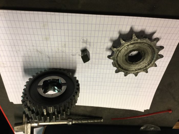

Avec un arrêt prématuré le dimanche après-midi, voici des nouvelles des dégâts.
Une chaîne, un pignon de sortie de boîte et surtout un pignon de première qui a perdu quelques dents smiley09
ZUNDAPP AGS
Un embrayage bien fatigué ( idem pour le pilote , mais plus par la route ) 😉
Bizarre car le pignon de première semble plus petit que le pignon de la boîte du KS
Reste d’une casse de 1980 😳
Mais il ne me reste que de belles images et sensations 👍👍
Il nous reste un mois pour préparer Aywaille .
Pignon de 56/420 chaîne renforcée et un moteur remis à neuf .
Dommage que nous n’avions pas essayé le premier pot du Zun de GeGe , peut-être un peu plus souple .

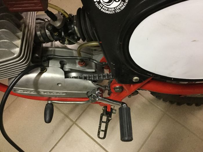

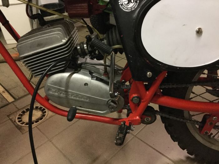

Changement du kick par le modèle du KS 80 .bien plus éloigné du cache .
Remplacement de la chaîne par une 420 et une couronne de 56 dent alu .
