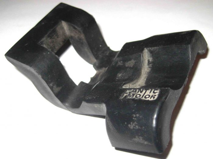

Sinon j'ai fouillé dans mon bazar et j'ai trouvé ça  😀
fantic trial 50 fm 330 p
File moi ton adresse en MP je te l'envoie. C'est Kdo 😎
