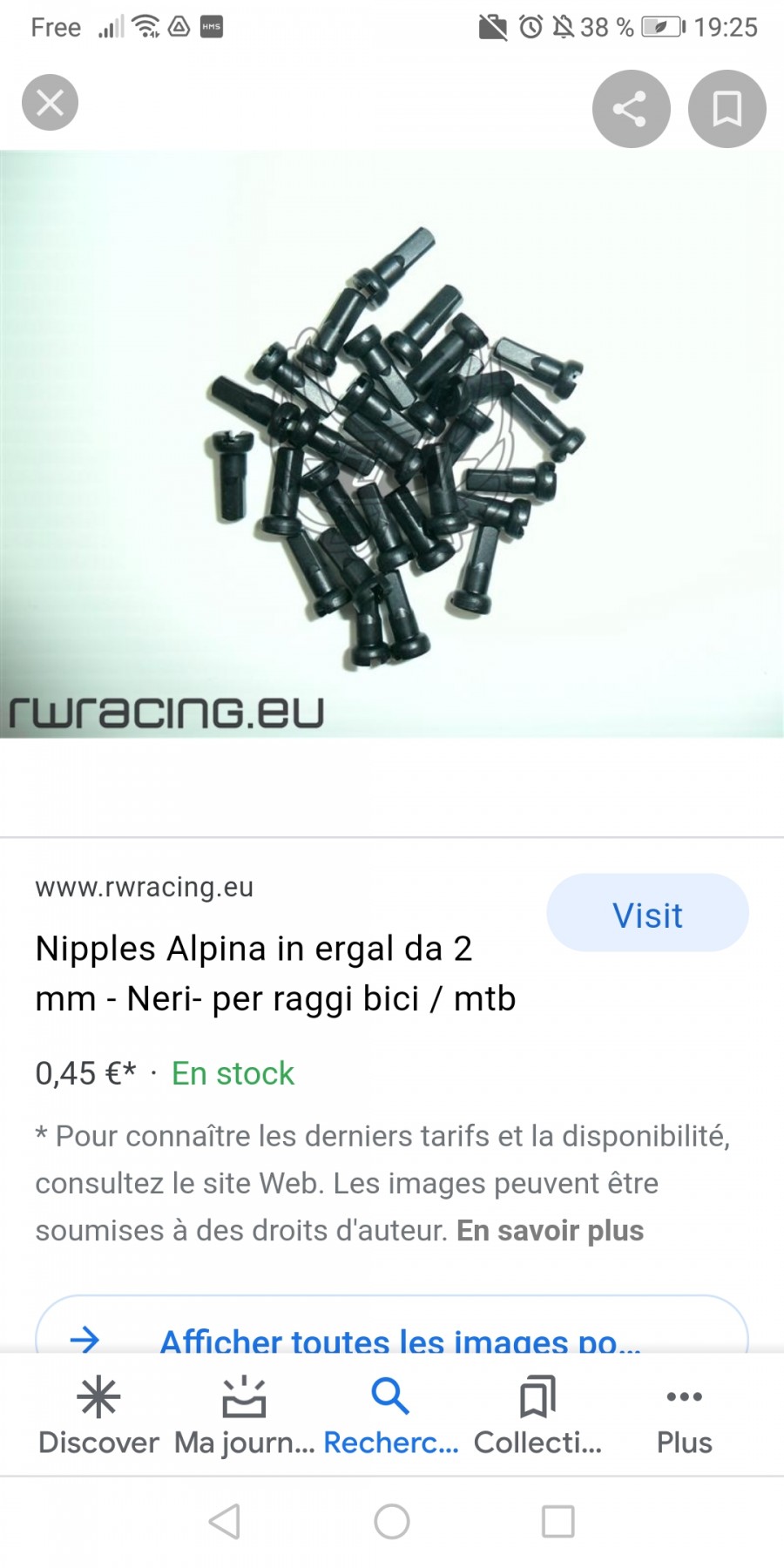

J'aimerais bien garder les rayons d'origine qui sont en bon état...par contre les écrous. :(...ils sont HS pour une bonne partie ou avec des traces de clé....
1 ère solution un billet de 200€ chez Seurat 3 et rayons sur mesure en acier zingué .
dans le deuxième cas, je refabrique que les écrous ... et trois solutions
écrous acier + zingage blanc...faut que j'achète de l'acier car j'en ai pas....je vais le payer cher car je vais en prendre une barre de 4 m....50€ de port ....
écrous inox (je paie l'inox quasi aussi cher que le titane et ça s'usine beaucoup moins bien!!!!)
écrous titane....à peine plus cher que l'inox et dans 50 ans ils se démontent nickel car le titane sur l'acier ça se démonte comme pour rigoler et à l'épreuve du temps!! Enfin je les fait la nuit en automatique ....dans des chutes de barre qui sont destinées au ferrailleur et qui me les reprend à 7€ le kg
Enfin, pour une TGM y a rien de trop bien !!!
Posté le 16-01-2021, à 19:33
Dans ces conditions c'est certain que cela vaut le coup.
Tes rayons ont un A sur la tête comme la plupart des italiennes.
Ce sont donc des rayons alpina.
Ça doit se trouver assez facilement, et pour le prix...

Merci effectivement
Ils ont tous un A sur la tête....alors c est une bonne solution !!!!
