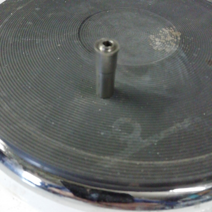

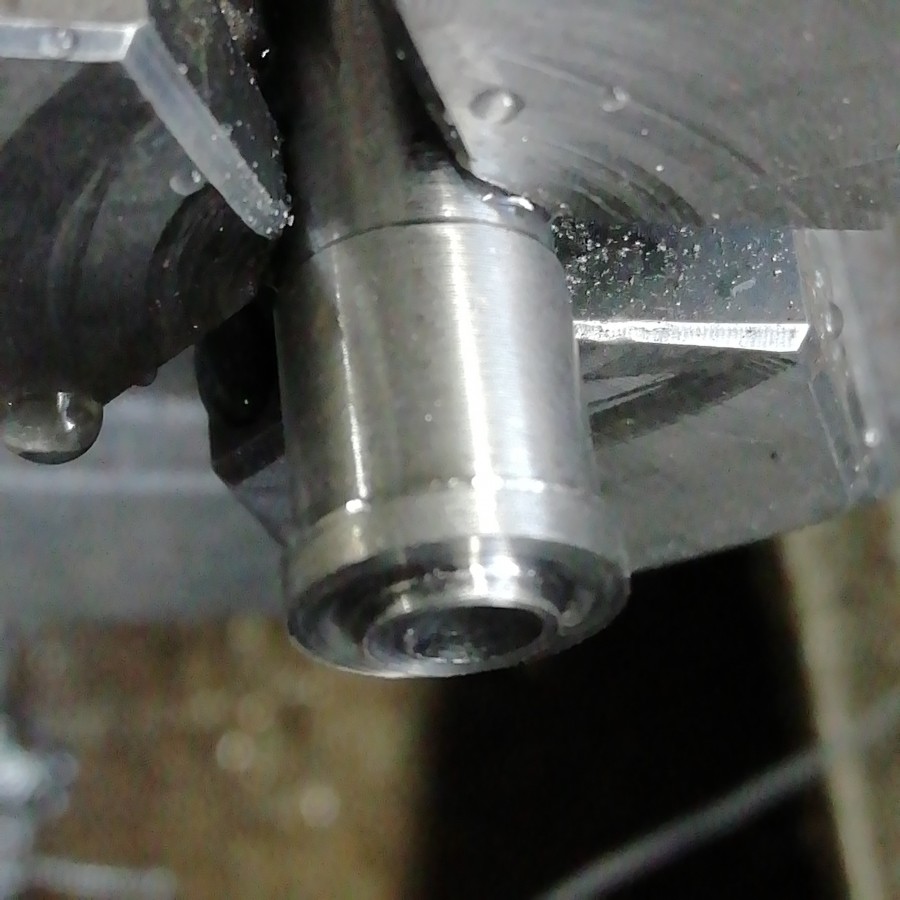

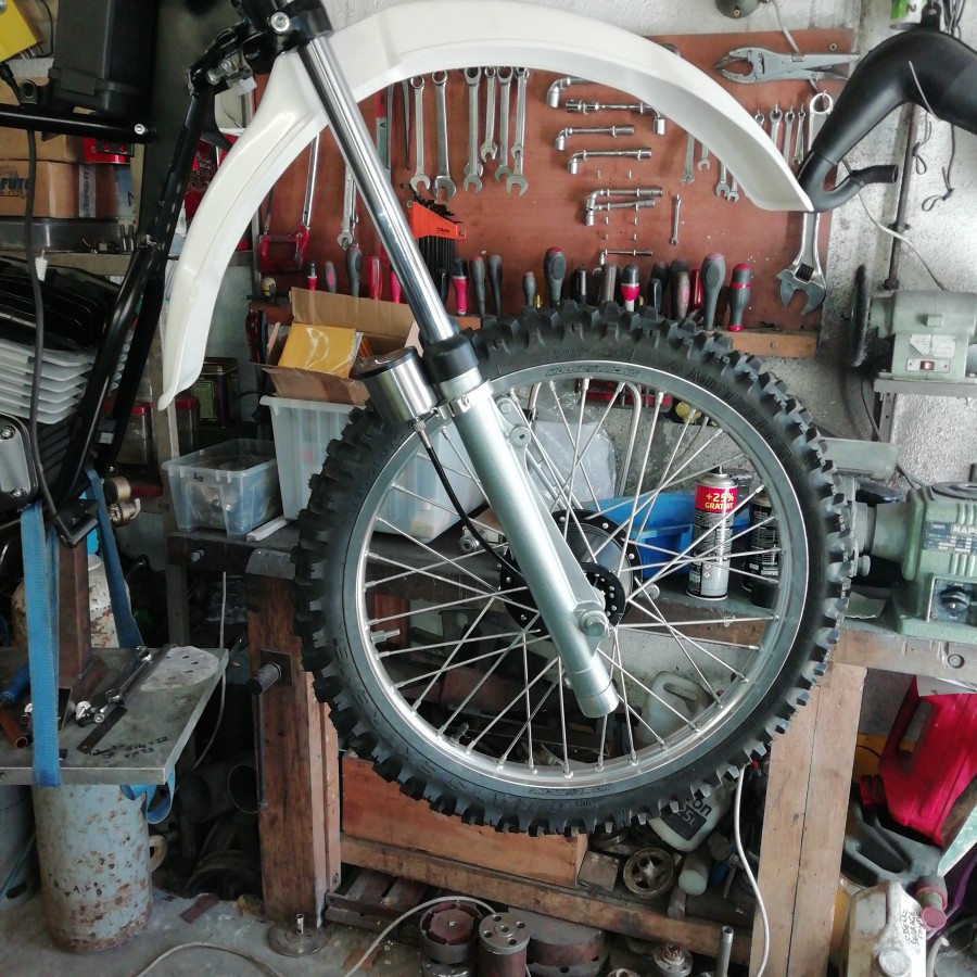

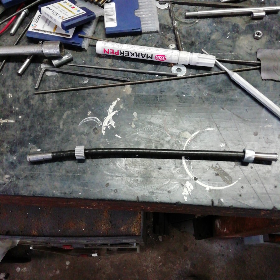

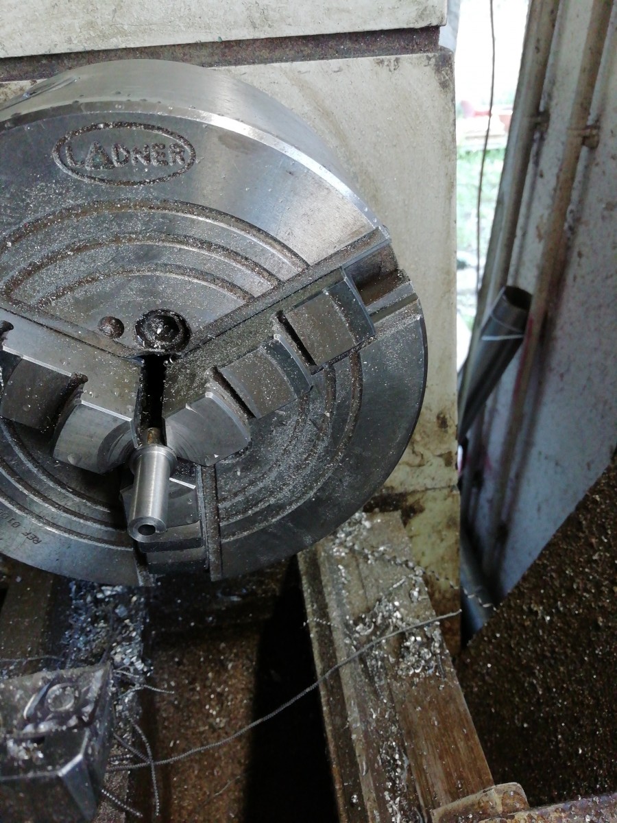

Du travail pour rien diront certains mais je m'amuse aujourd'hui en usinant des embouts inox pour le mini câble de compteur
J'ai pas trouvé de gaine rouge ! Dommage.
AIM ze2 80
AIM ze2 80
AIM ze2 80

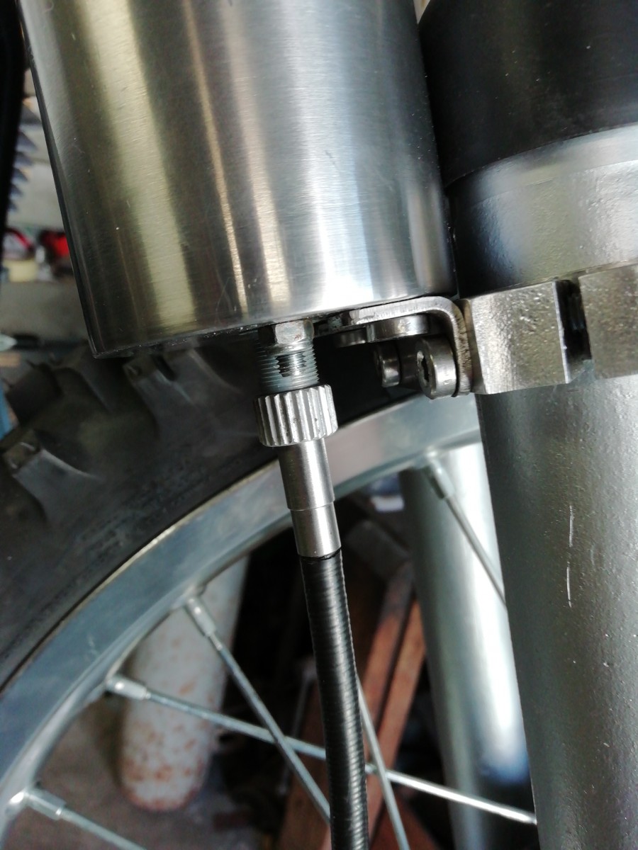

Posté le 14-03-2021, à 11:56

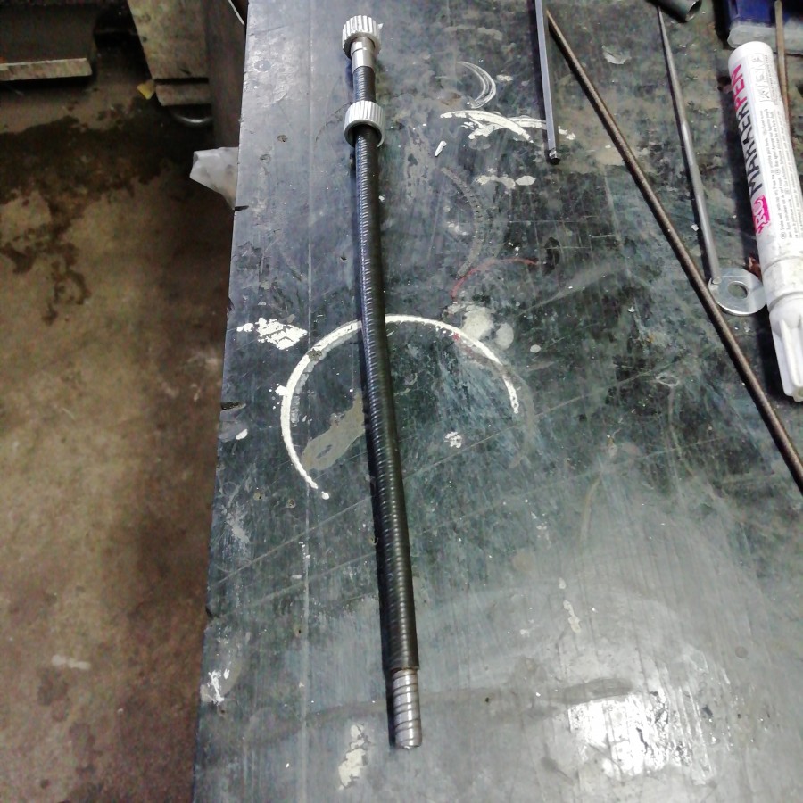

La gaine dénudée fait 6,3mm
AIM ze2 80
Et l'embout est percé à 6,2mm
Avec un passage au chauffe plat
AIM ze2 80
Posté le 14-03-2021, à 12:04
Voilà après refroidissement ça ne bouge plus !
Je vais même pas essayer de sertir au pointeau
AIM ze2 80
Reste plus qu'à rendre carré le bout de câble raccourci.

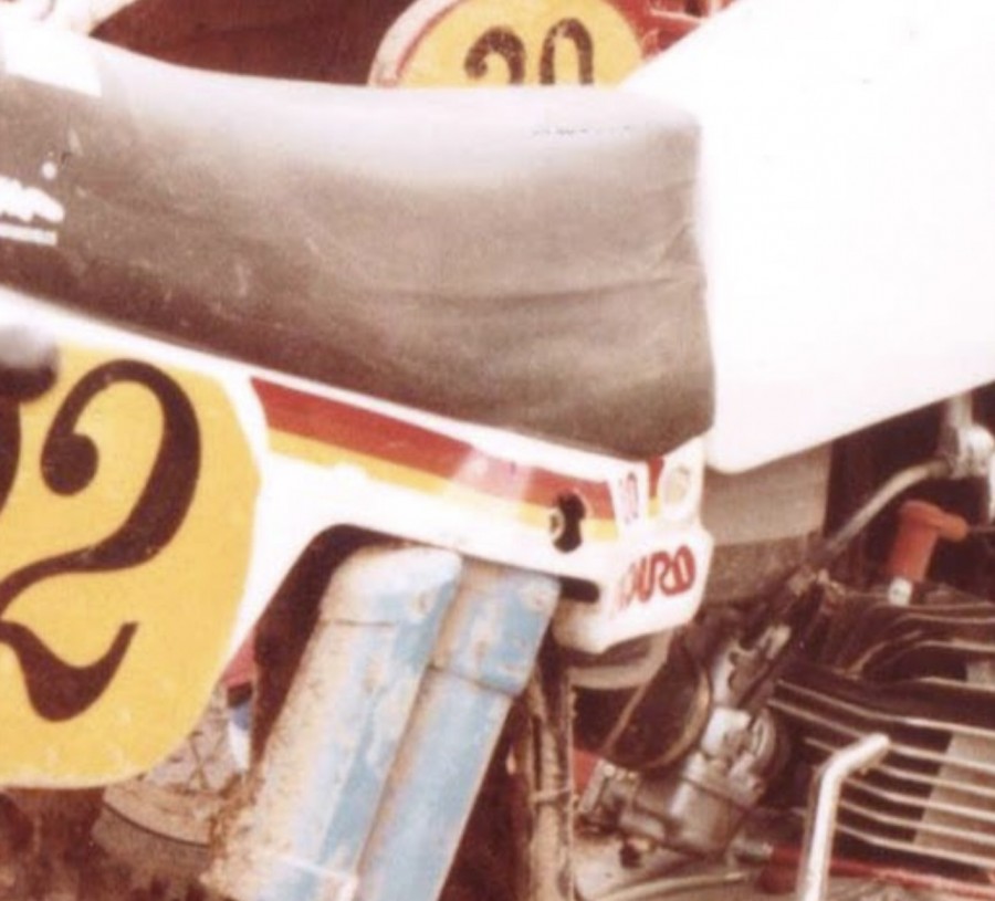

Question
Savez vous où se monte ce sticker ?
AIM ze2 80
59 ans2727 messages 1212 images
Posté le 14-03-2021, à 17:13
Ils vont sur les caches lateraux, devant les plaques numéros.
AIM ze2 80
Posté le 14-03-2021, à 17:30
Ah ouais je comprends mieux
En fait le sticker est en deux éléments
Merci mille fois
AIM ze2 80

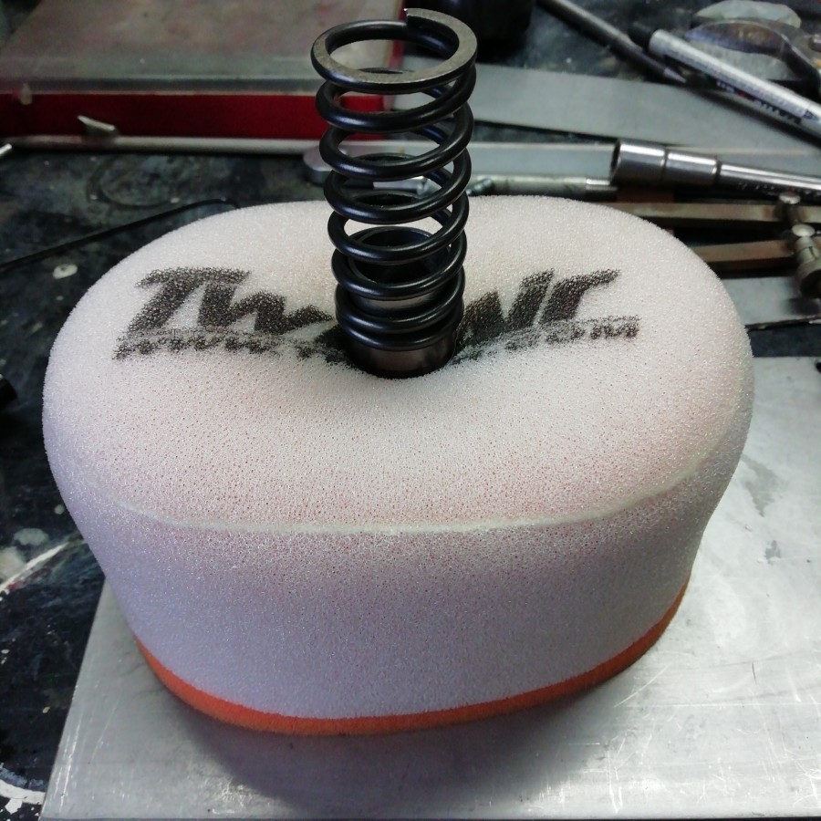

Posté le 20-03-2021, à 12:41
[dm code=]Bonjour à tous

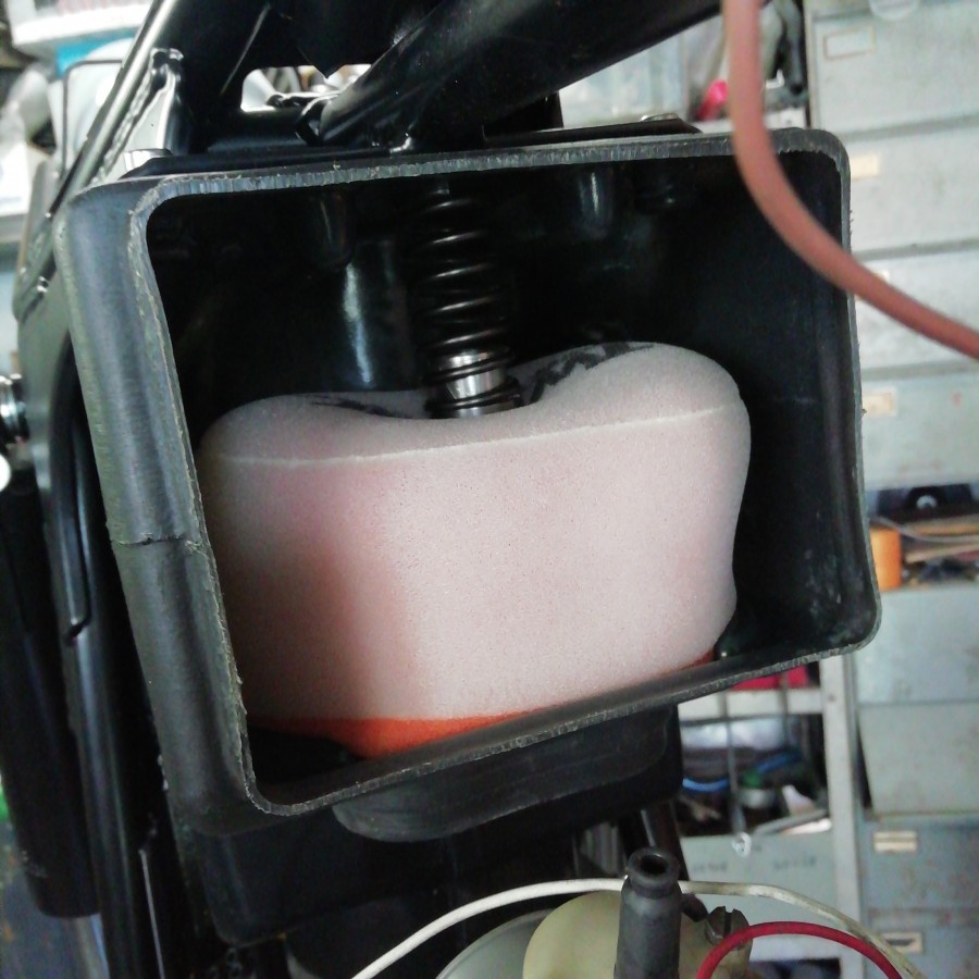

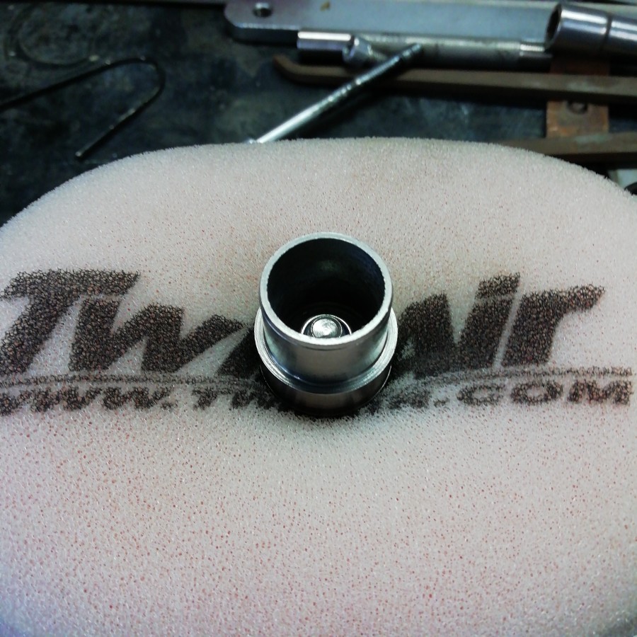

J'ai reçu un filtre de quad suzuki lt 160 mais il est beaucoup trop court pour la cage d'origine.
J'en ai commandé un autre de HL500.. On verra bien.
Je n'ai pas trouvé de caractéristiques par taille hormis chez k&n mais rien de très bon pour l'aim.

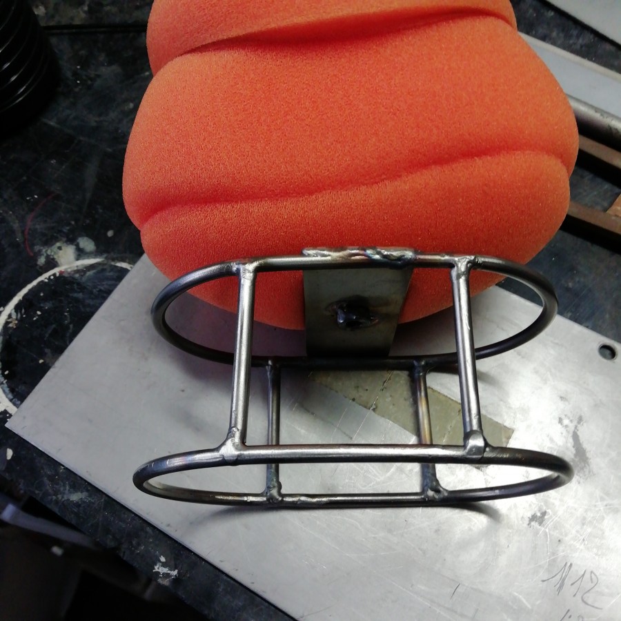

Du coup en attendant le filtre de HL, et vu le peu de chance que ce soit bon, je me suis fabriqué cette cage à partir de baguettes inox de 4mm
AIM ze2 80
Le montage et le calage dans la boîte sera assuré par un ressort de soupape de 2cv!
AIM ze2 80
AIM ze2 80
Et voilou
AIM ze2 80
Posté le 20-03-2021, à 13:08
Salut Jancri, tu n'as pas peur que le ressort saute avec les vibrations et les chocs (sauts, bosses, freinages...)?
Moi je craindrais que le plastique de la boite à air ne finisse par se déformer sous la tension du ressort.
Ou alors tu as fixé le ressort à la boite?
Posté le 20-03-2021, à 13:30
Ce qui est sûr, c'est que ta mousse ne risque pas de s'envoler  😀 ;) Mazette, c'est du costaud !
Posté le 20-03-2021, à 14:50
Il est pas si raide que ça ce ressort et j'arrive à le comprimer avec deux doigts
Peut être faire un centreur haut pour le ressort afin qu'il soit parfaitement maintenu dans l'axe.
Et puis Antoine, les sauts, les bosses... je vais laisser faire les autres...je suis plutôt du genre péteux à ce niveau 😂

Est ce que quelqu’un peut montrer le montage du filtre d’origine car je ne ne l’ai pas sur ma moto. J’ai juste la cage. Ça tenait avec un ressort comme le fait Jancri?
Posté le 20-03-2021, à 16:44
Bonjour enduro 80,
Je pense que c'est la mousse qui est comprimée contre les deux renflements en partie haute..
Encore faut-il trouver la bonne mousse.
Il faudrait pouvoir contacter le fabricant et lui donner les côtes de la cage d'origine et l'espace en hauteur disponible.
En France personne n'a voulu s'embêter avec mes questions et contacter twin air relevait de l'irréel.
Si le filtre de HL500 se monte bien vous le saurez dans 1 mois
