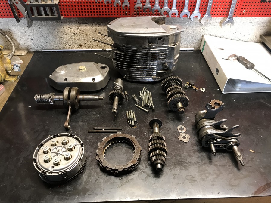

bonjour vous qui êtes dans le puch je cherche le manuel d’atelier et le parts list pour faire inventaire de ce moteur 75 que j’ai récupéré démonté et une adresse pour les pièces ( disque embrayage lisse et garni )

Bonsoir Laurent ,
Birdy m’avait transmis les pages technique du 337 Puch .
Je dois rechercher le mail ou scanner les 52 pages .
Pour les pièces d’embrayage, je me suis fourni dans l’occasion et Birdy a également une adresse .
Je recherche .
Je recherche .
Pour l’embrayage message 18 du poste
bonjour merci hubinski
j’ai le parts list 337 mais il y a qu’une vingtaine de page mais c’est pour un 50 cm3 il y a quelques variantes avec le 75 ce qui est sure c’est du solide surtout la boîte et l’embrayage c’est un autre monde par rapport au minarelli p6

Bsr Laurent. J ai vu un embrayage il y a peu sur ebay allemagne. Sinon Frigerio FPM a tout ça..
Côté part liste j ai pas désolé ...juste celle du 125/175
Mais je peux tenter par mon pote Italien si tu trouves pas

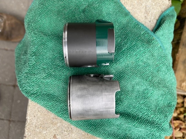

bonsoir , retour du cylindre du nikasil ( ils ont eu un mal de chien a le faire correctement ( les alliages d aluminium étant pas tout a fait les mêmes et les soudure pour "greffer le fut et la boite a clapets de honda cr85 on modifier l alu (trop chauffer )
le nikasil est parfait de chez Malhe bon le prix 275 euros pour un 80
gabarit pour refaire la découpe dans la jupe
cage argent neuve pour le pied de bielle
4 petit joints toriques vert haute température pour les réservations de la culasse
nouveaux joints de base (ils fait les adapter jupe cr 85
nouveau joint de culasse
maintenant pour le fiabiliser ,je vais lui greffer une pompe a eau electrique et un allumage digne de ce nom avec 100 w pour la pompe et l éclairage

birdy a écrit :bonsoir , retour du cylindre du nikasil ( ils ont eu un mal de chien a le faire correctement ( les alliages d aluminium étant pas tout a fait les mêmes et les soudure pour "greffer le fut et la boite a clapets de honda cr85 on modifier l alu (trop chauffer )
