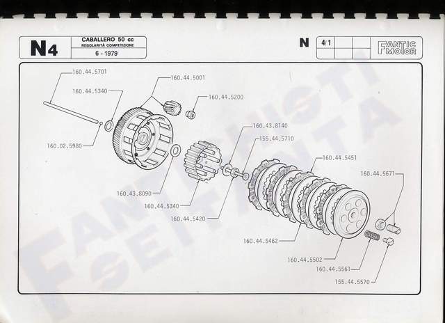

Pour monter la cloche Polini, j'ai commencé à mettre, en plus de l'entretoise fournie avec l'embrayage Polini, les deux rondelles de part et d'autre de la cloche tels que visibles sur le schéma ci-dessous.
Fantic 50 RC
En serrant, cloche et noix se sont trouvées bloquées l'une contre l'autre sans aucun jeu:cry:
J'ai alors enlevé la rondelle la plus fine côté boite et je n'ai laissé qu'une seule rondelle côté noix. Ca donne un jeu que j'estime à environ 1/10 ème. Les deux éléments coulissent l'un contre l'autre normalement et la cloche qui tourne sur un roulement à aiguilles ne bloque bien évidemment pas sur l'arbre primaire 👍
Un bref démarrage pour constater que les bruits mécaniques sont devenus normaux. Juste le bruit normal de la transmission primaire des engrenages à taille droite.
Un dernier truc normal pour un Minarelli, alors qu'avant le démontage de ce soir, il ne collait pas du tout l'embrayage colle enfin un peu :D

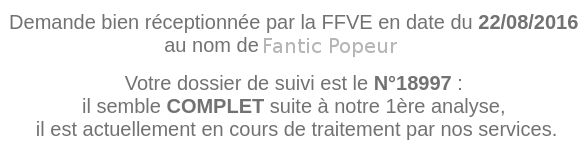

La réception du dossier a été acquitté favorablement par la FFVE
Fantic 50 RC
Le vélomoteur reste donc strictement en configuration homologation jusqu'à ce que le précieux sésame me parvienne. D'après certaines expériences, il s'avère qu'il est possible que je doive éventuellement ajouter d'autres appendices disgracieux...

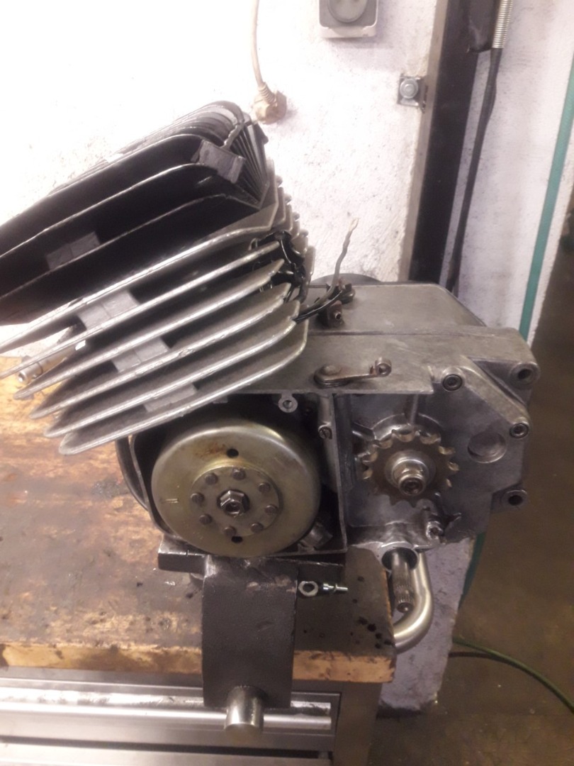

Un petit moteur Fantic TX 160 fini pour un copain.
Il revient de trés loin, la bielle avait été coupée à la disqueuse, le carter moteur était cassé au niveau de laxe de selection (la réparation se voit un petit peu sans le carter d'allumage.
Mais ce sont des vrais carter de TX160, avec tout l'ensemble conforme au montage d'origine du MIK26.
