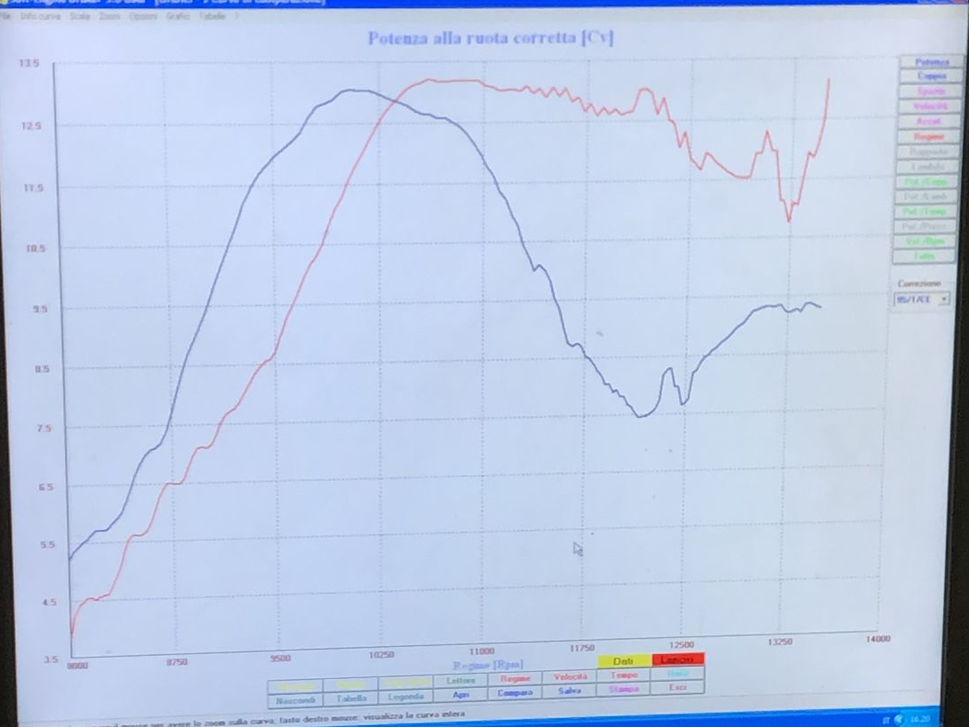

Pot Scalvini développé au banc.
La courbe bleue est déjà la préparation Buelli avec pot ventru. Donc on est déjà minimum 3 CV au dessus de la moto stock.
Pour la ligne d'échappement Scalvini, j'en suis, pour l'instant l'unique proprio. A remarquer que la courbe de puissance (et les tours) s'éternisent nettement.
Sur le papier ça semble prometteur pour permettre de retarder les changements de rapports.
Essai en live prévu demain après midi
bonjour avec tous ces préparateurs italiens et à grand coup € quel est la différence avec le moteur d’ origine car en ordonnée si j’ai bien compris on a 13 cv à 10000 tours pour un 80cm3 ça ne me parait pas exceptionnel maintenant je n’ai pas votre expérience dans le domaine si quelqu’un peut m’éclairer

ca doit etre la puissance a la roue 🤔
Puissance à la roue, c'est ce qui est inscrit en titre du graphique. Par contre l'écart avec la puissance constructeur semble très important (18ch au vilebrequin pour un 80 RC stock?).
Si je comprends bien, les deux courbes (bleu et rouge) correspondent à 2 échappements différents?
Effectivement, avec la rouge tu devrais pouvoir garder plus longtemps le rapport inférieur entre deux virages, par contre à 9500 tu perds 40% de puissance, je suis curieux de savoir quelle configuration sera la plus efficace sur le terrain, il va falloir sortir le chrono... 😉
bonjour merci pour vos réponses mais comme le dit BMB la courbe rouge semble la meilleure mais dans tous les cas faut être dans les tours autour de 10000 je pense que ces courbes sont plus près des motos de piste car en enduro on a besoin également de souplesse pour marcher à des régimes inférieurs surtout si il y’a des montées plus ou moins trialisantes sans parler de boue car là on voit bien qu’il y a rien en bas toute la difficulté à faire un compromis entre pot rapport final et changement de vitesse pour ma curiosité le cheval gagné coûte combien € entre le moteur et le pot

Gloups ! Pratiquement rien en dessous de 8000 tours. C'est pas un truc pour moi, ça :| :|
Moi c'est les 3ch de moins à 9500 tours qui me grattent, c'est sûr tu pourras insister lourdement sur les rapports mais avant ça j'ai peur que ce ne soit bien creux...
Ceci étant, comme dit Jody Weisel de MXA "the dyno lies", rien ne vaut un bon essai sur le terrain.

Pour info, le pot est reparti chez Scalvini afin qu'il revoie sa copie.
Même si il s'avère que la différence de performance brute est impressionnante. A l'usage, à part sur des parcours extrêmement roulant où la moto est capable de dépasser facilement 120 KM/H 😂 , elle a été effectivement difficile à exploiter.
Pour l'instant, j'ai de nouveaux soucis à résoudre ailleurs donc ça attendra pour retravailler le sujet
