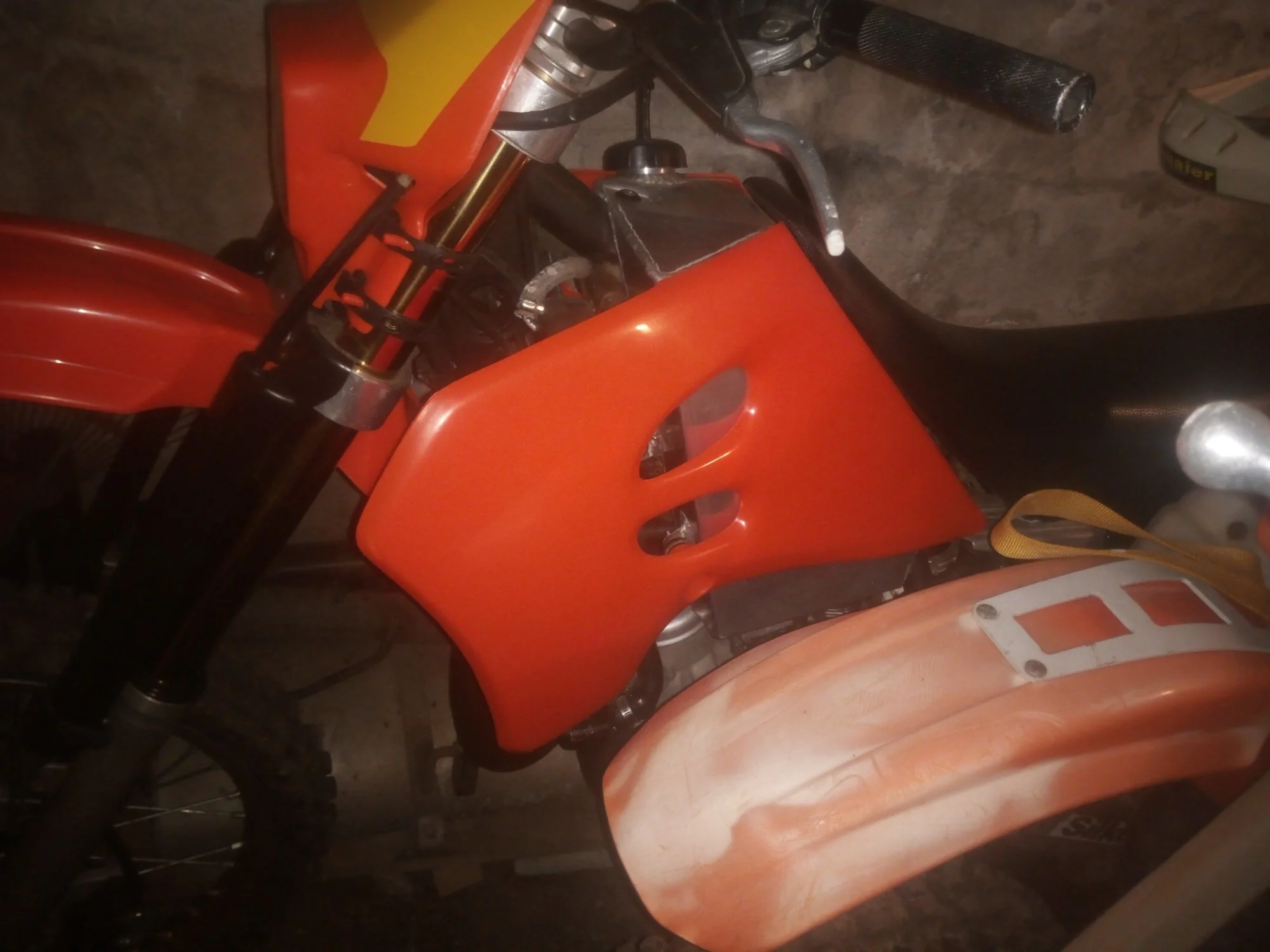

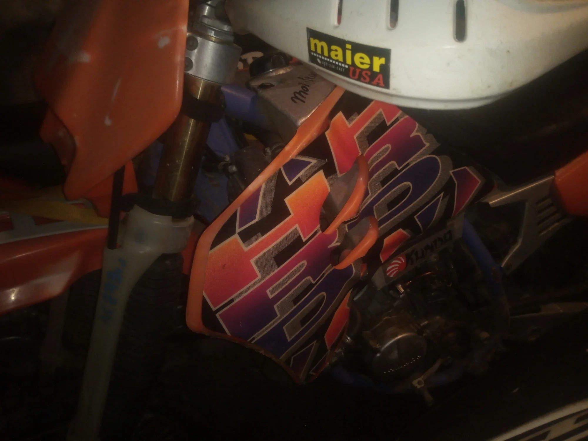

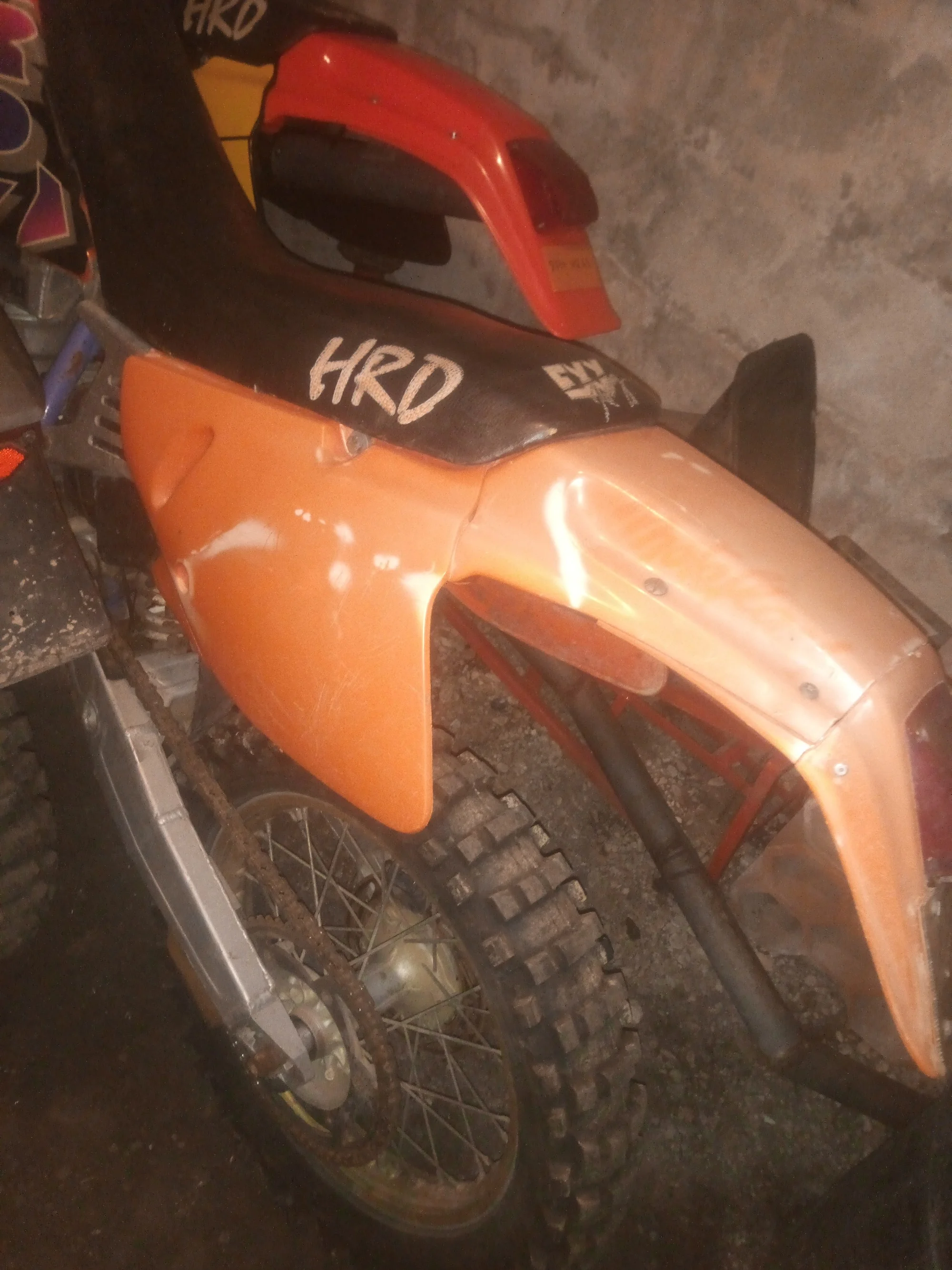

VOILA c'est ma nouvelle lubie faire faire un 80 HRD avec une partie cycle de 125 et un moteur de YAMAHA yz 80 95 année???? d'origine c'est un yz 1993 125 😉​bien sur j'aurais besoin des conseil de vous tous car moi je Ny connais rien 😁​👍​
pour pouvoir commencer la recherche de pieces

Voilà ça sera une des deux qui servira de départ 👍

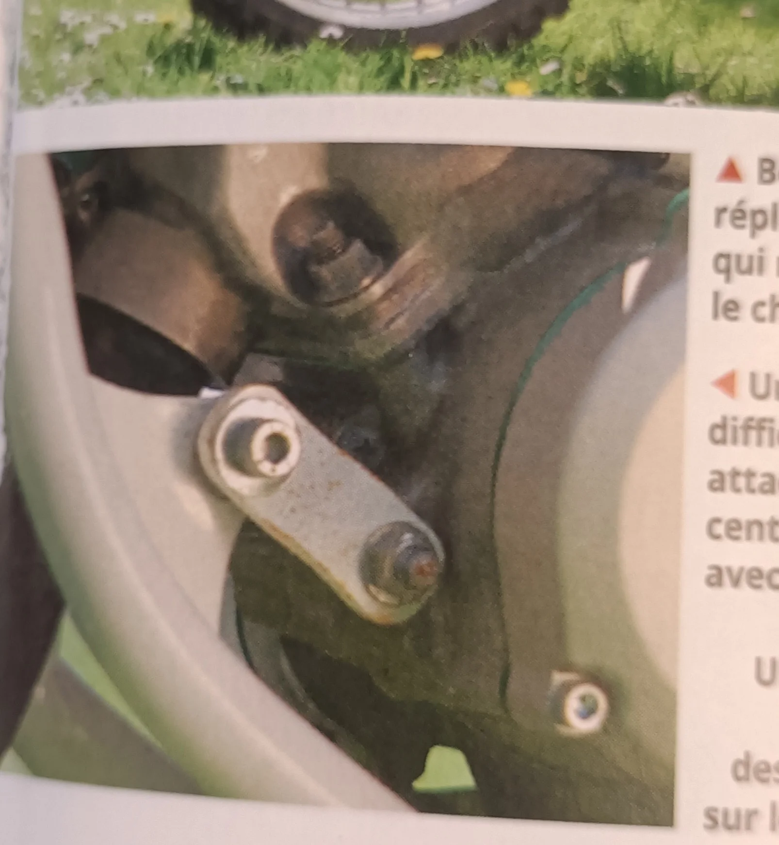

Je suis assez d'accord avec le Baron, vu la rareté de la brêle, ce serait pertinent (dans la mesure du possible...) de ne pas modifier le cadre et essayer de faire comme sur le 80 WR BYRD dans le dernier enduro classic, où des pattes ont été créés pour aller chercher les fixations d'origine du cadre...

salut GAT hva13 c est une bonne façon de remédier au positionnement du moteur👍​c'est un moteur comme lui qu'il me faut😉​pour le moment je rassemble les pieces
