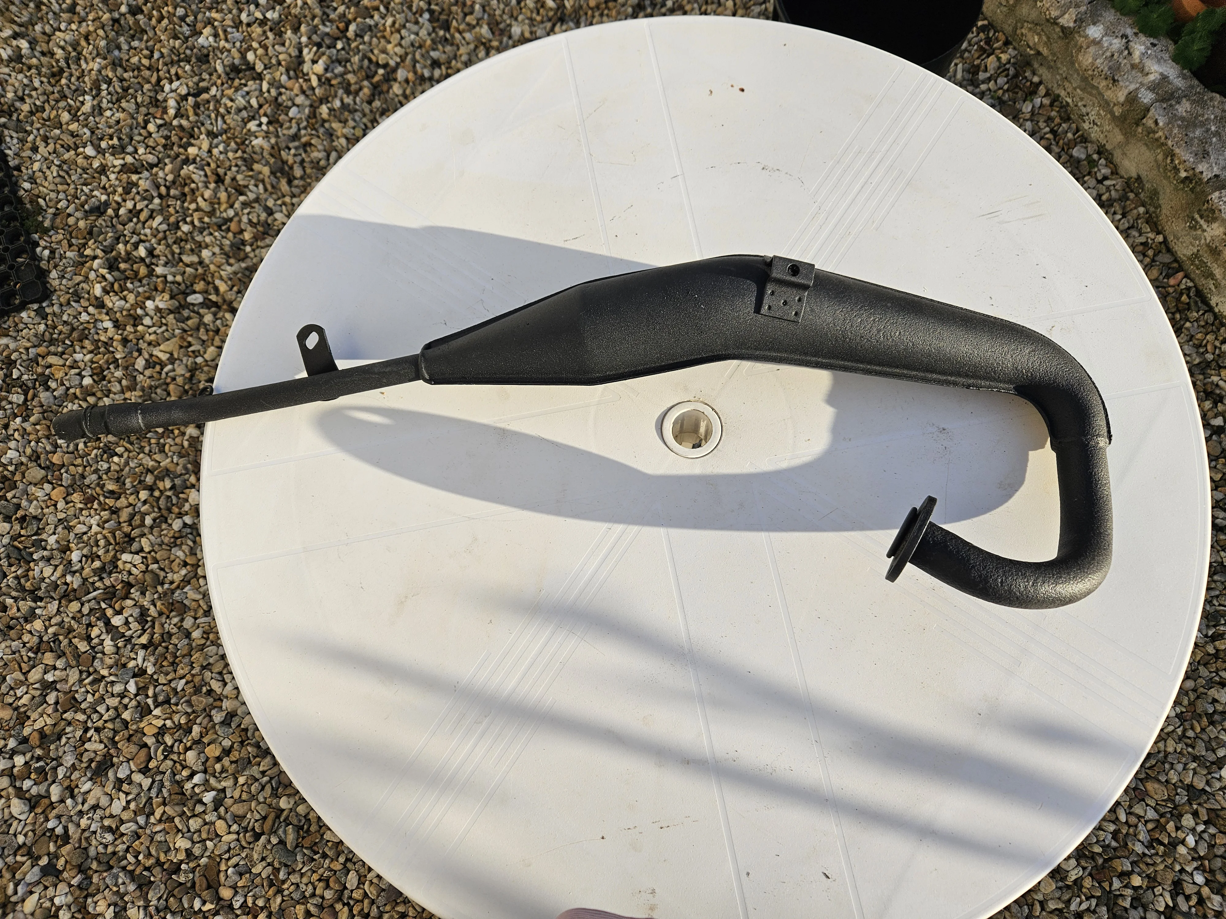

J'ai également une ligne d'échappement qui n'est pas d'origine montée avec un carbu de 22 ! votre avis,
connaissez vous ce type d'échappement ? un carbu de 19 doit être suffisant pour la fiabilité ?

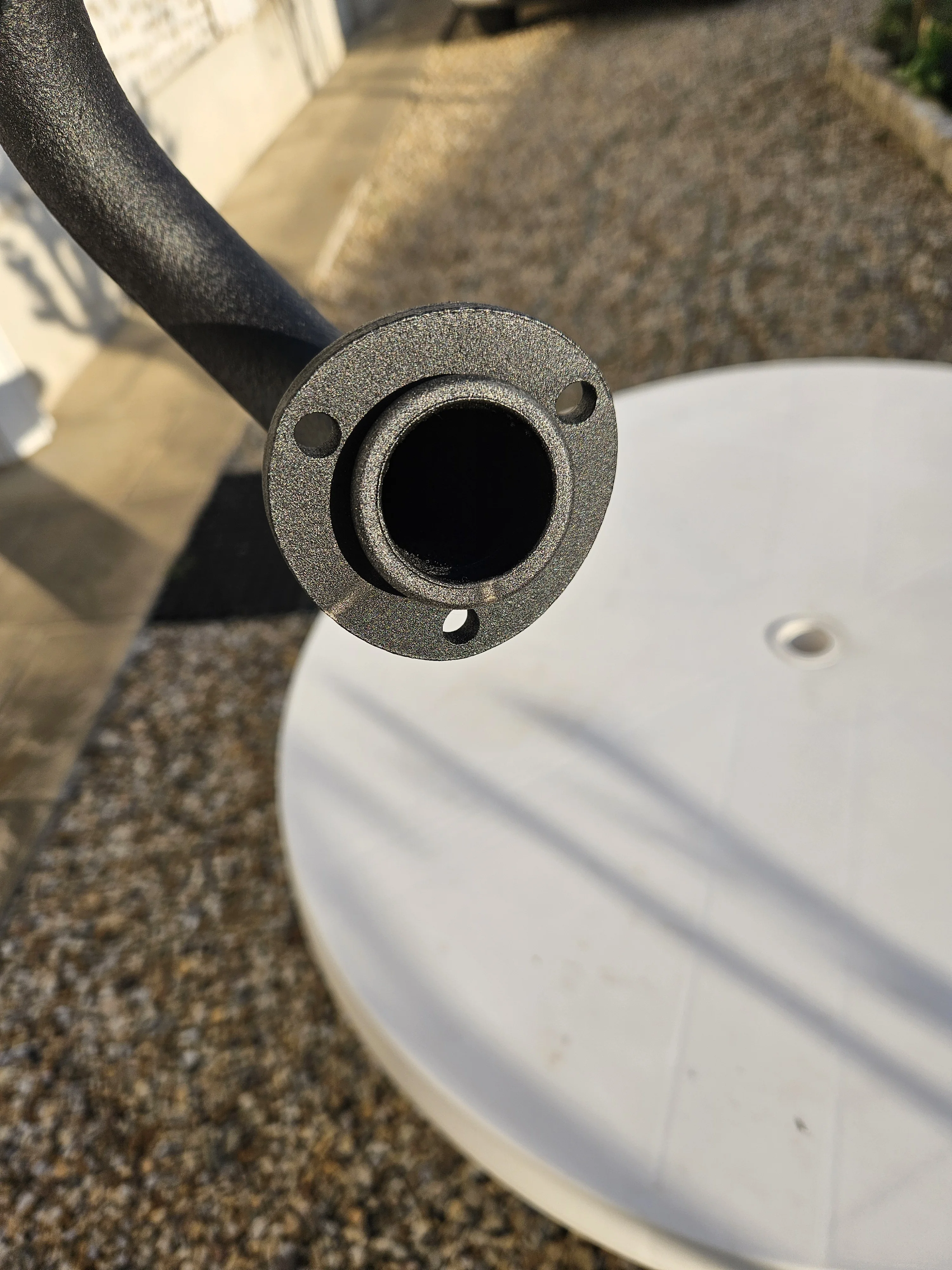

Ton pot de détente a une bride 2 trous, les minarelli en ont 3, il ne devait pas être monté sur ce cyclo, après tu peux certainement l'adapter sans souci, ou trouver un origine si tu veux faire une restauration. Carbu en 19 avec ce type de pot c'est suffisant et fiable, au delà difficile a régler et bas moteur un peu léger pour encaisser, sauf à le modifier un peu.

effectivement pot en 2 trous et un dellorto de 22 je pense que ce n'était pas monté sur cette machine ou il faudra modifier la bride de sortie.
je veux simplement la remonter avec un 19 et son pot d'origine, ca suffira bien.

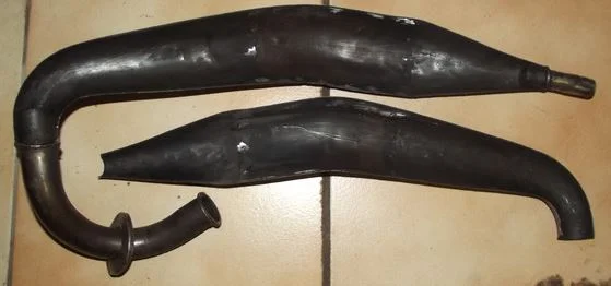

Si cela peut t'aider, J'ai trouvé ces photos du pot d'un cimatti kaiman (X21 mais je pense que c'est ce sont tous les meme pour les 50cc)
La bride est une sorte de grosse rondelle avec 3 trous.

Pour la bride, dispo chez le minarelliste pour 19 roros, sinon pas trop dur a faire, mais emmanchée dans le pot.

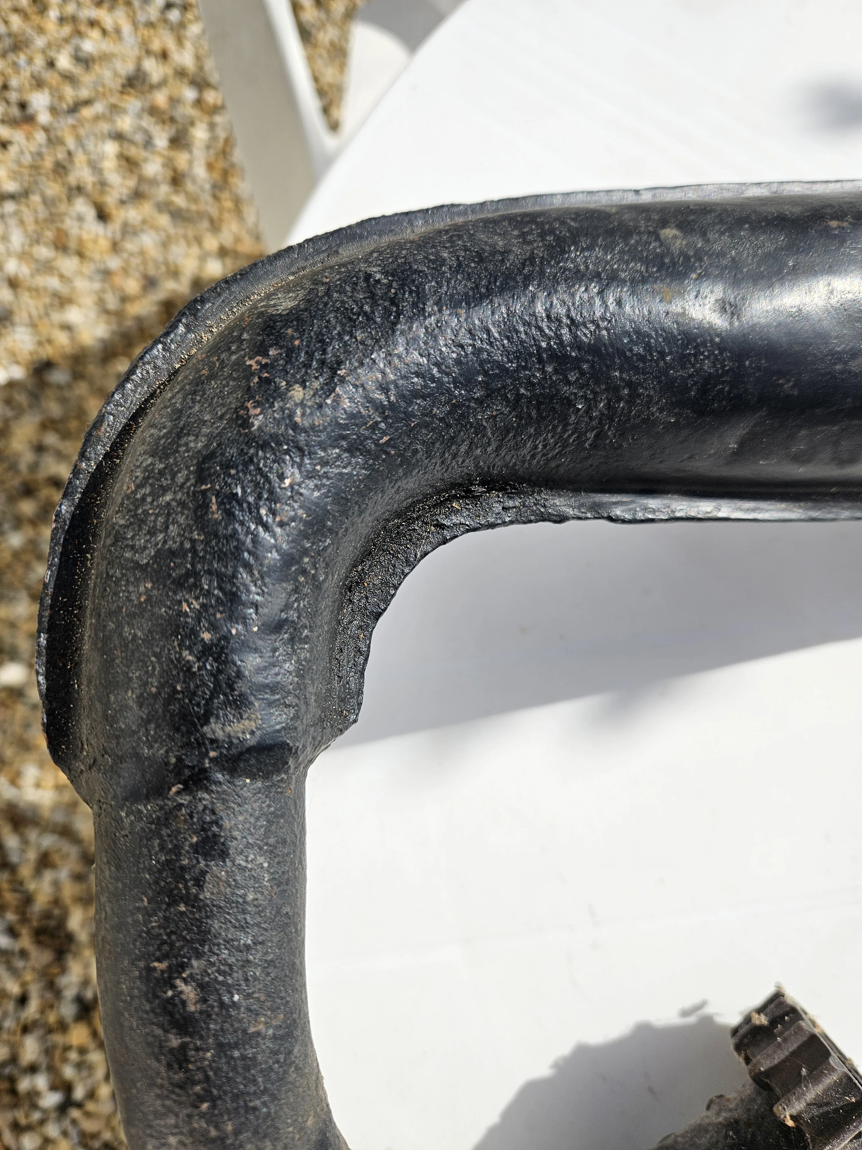

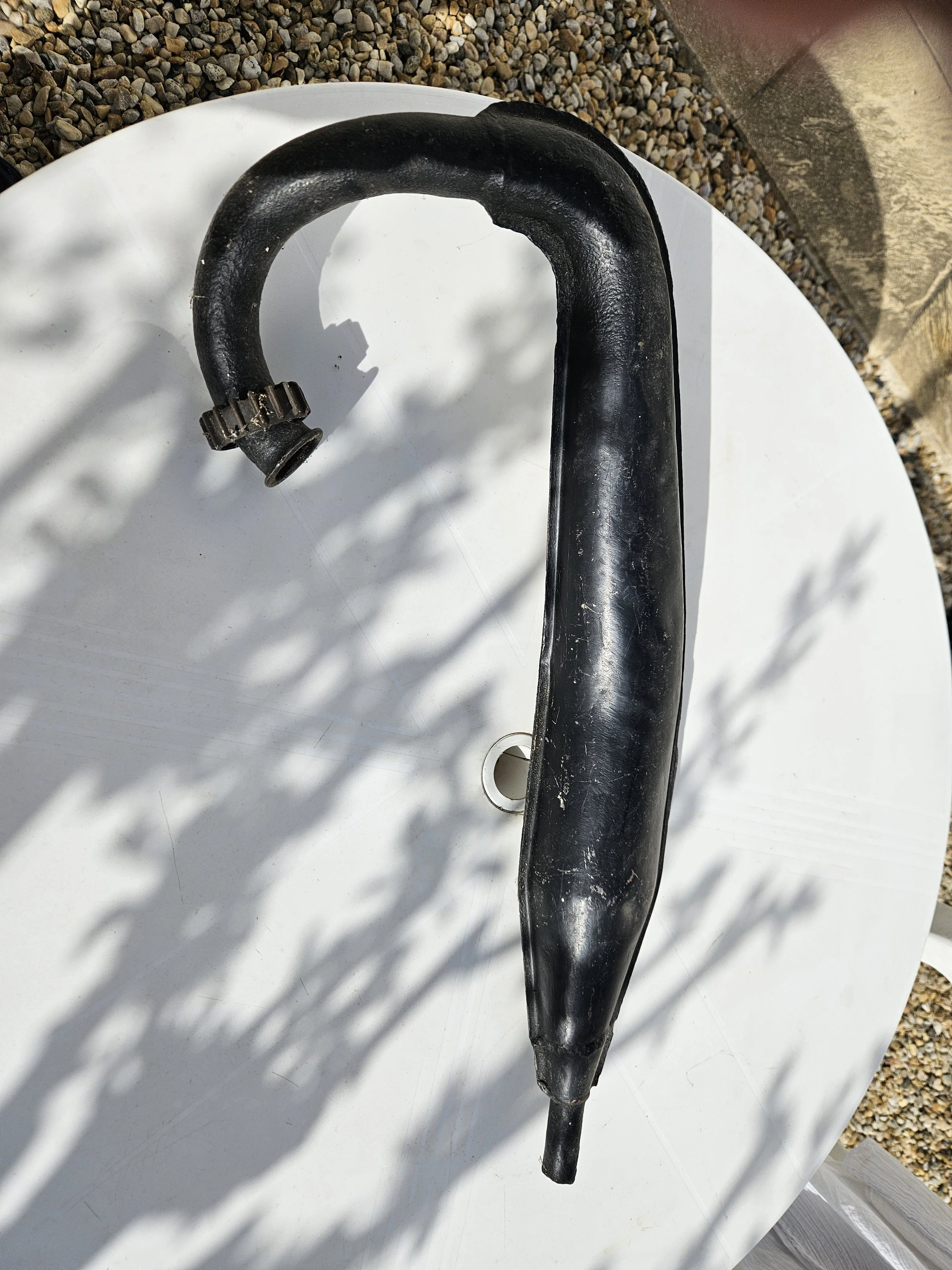

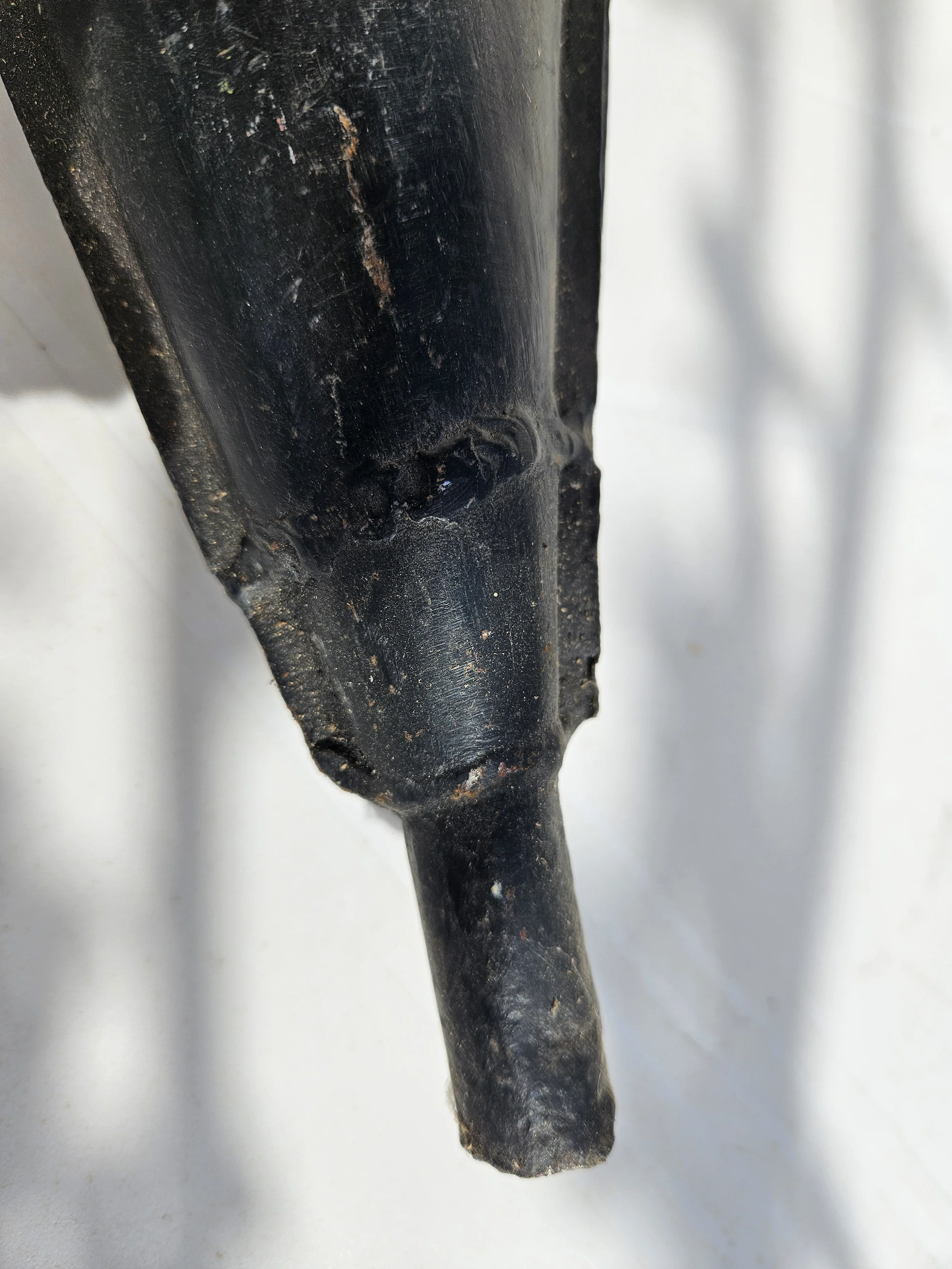

Posté le 03-03-2026, à 22:23

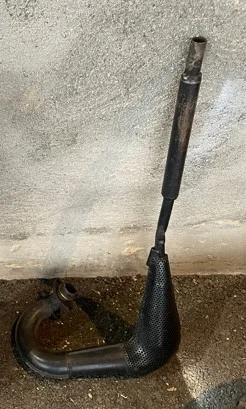

Oui pas évident, y en a parfois sur le bc mais faut être patient. Après tu peux adapter le détente que tu possèdes, a l'époque c'était une modification courante pour améliorer le rendement et gagner un peu de poids (et faire un joli bruit...). Avec un 19 bien sûr.
Celui en photo est pour un cimatti que j ai commencé, a mon rythme...
60 ans1717 messages 33 images
Posté le 04-03-2026, à 11:34
Je pense que je vais m'orienter sur cette solution qui me parait plus simple que de trouver un pot d'origine complet, de plus si tu me dis que c'était une modif d'époque ca va le faire avec un carbu de 19 !
merci
Posté le 04-03-2026, à 14:51

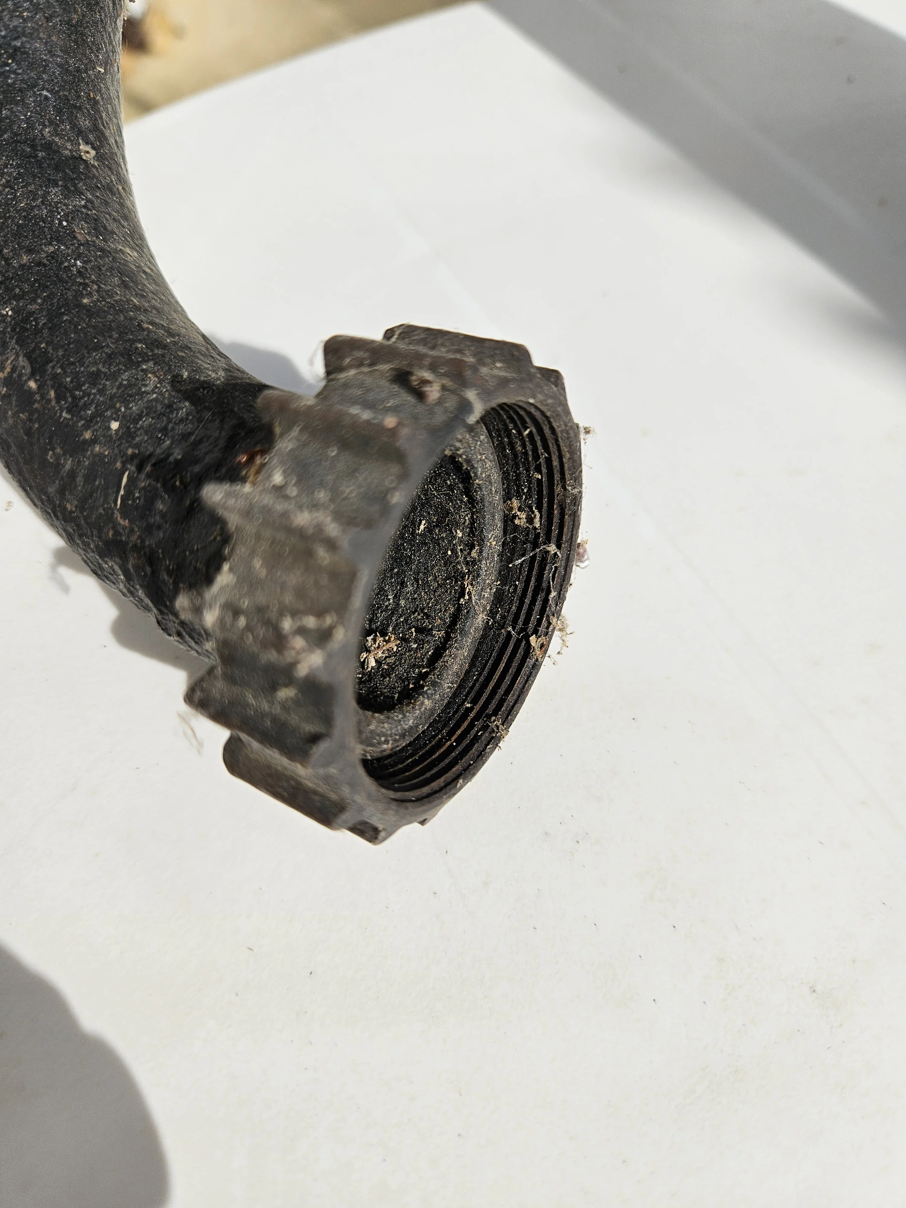

J en ai retrouvé un dans mon bor..el, mais bride qui se visse pour cylindre fonte, tube de fuite coupé et oxydé... bref y a du taff1000037174.webp1000037173.webp1000037175.webp1000037176.webp
