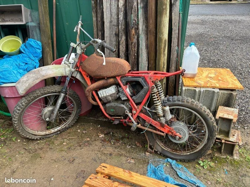

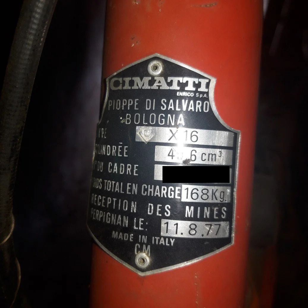

je suis en cours de restauration d'un X16 de 1977 et recherche quelques pièces et renseignements.
Une boite à air ou éventuellement les cotes pour en refaire une
le Ral pour la couleur bleue
revue technique ou parts liste
J'ai également une ligne d'échappement qui n'est pas d'origine montée avec un carbu de 22 ! votre avis,
connaissez vous ce type d'échappement ? un carbu de 19 doit être suffisant pour la fiabilité ?
merci

Bonjour,
A priori ton pot ne passe pas du bon coté?
la boite a air a souvent été démonté sur ces cylos....

Ton pot de détente a une bride 2 trous, les minarelli en ont 3, il ne devait pas être monté sur ce cyclo, après tu peux certainement l'adapter sans souci, ou trouver un origine si tu veux faire une restauration. Carbu en 19 avec ce type de pot c'est suffisant et fiable, au delà difficile a régler et bas moteur un peu léger pour encaisser, sauf à le modifier un peu.
Pour les 50, il me semble que les boîtes à air n'étaient montées que sur x21, les autres modèles x16, x18 et x19 étant équipés de carburateurs avec filtre. Donc pas courantes. Après çà dépend si tu veux en faire une bête d'enduro ou juste un cyclo...

Merci pour l'info,
effectivement pot en 2 trous et un dellorto de 22 je pense que ce n'était pas monté sur cette machine ou il faudra modifier la bride de sortie.
je veux simplement la remonter avec un 19 et son pot d'origine, ca suffira bien.
ok pour les boites à air le mieux serait d'en reconstruire une mais sans les côtes ou des photos précises c'est chaud.
par contre aucune info sur le RAL bleu !
c'est chaud les infos sur les kaiman
