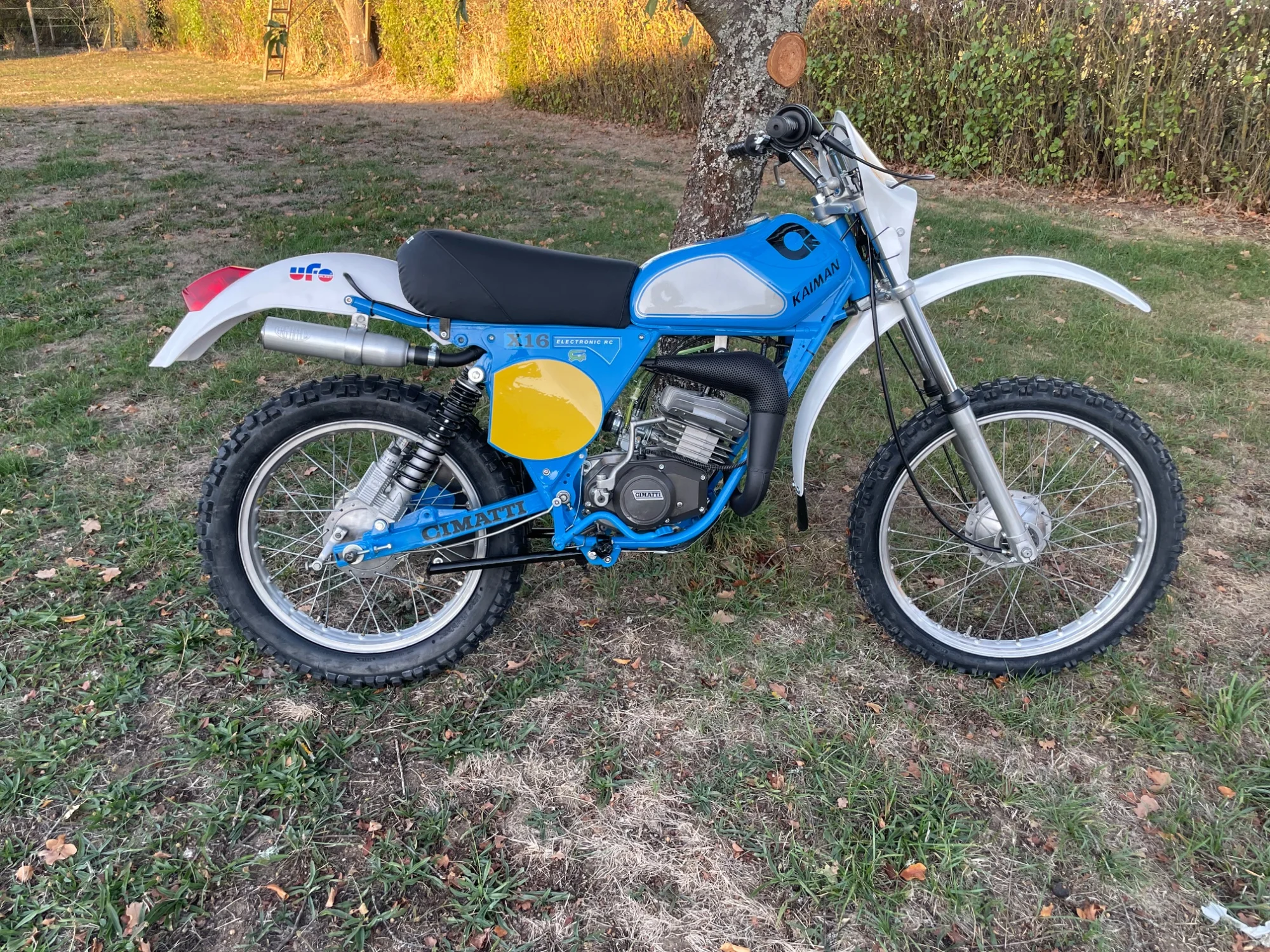

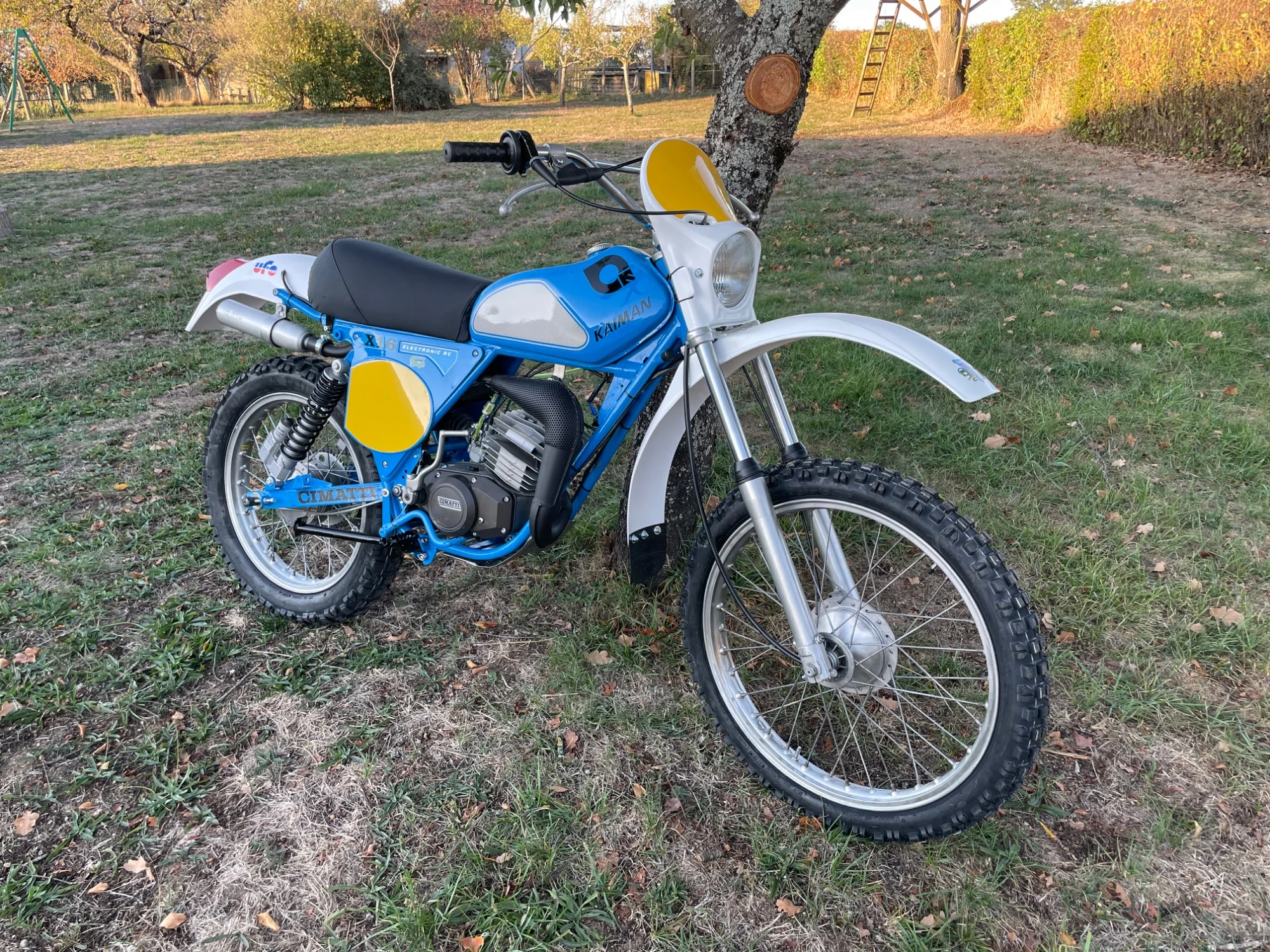

61 ans1818 messages 55 images
Posté Hier, à 21:22
Salut la compagnie
des nouvelles de la restauration qui est sur le point d’aboutir
plus que quelques réglages et ce sera parfait
j’ai fait quelques petites entorses à l’origine !
