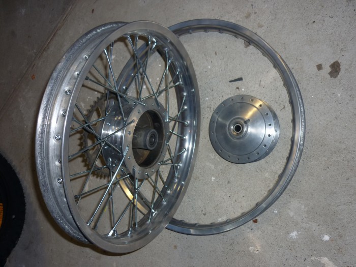

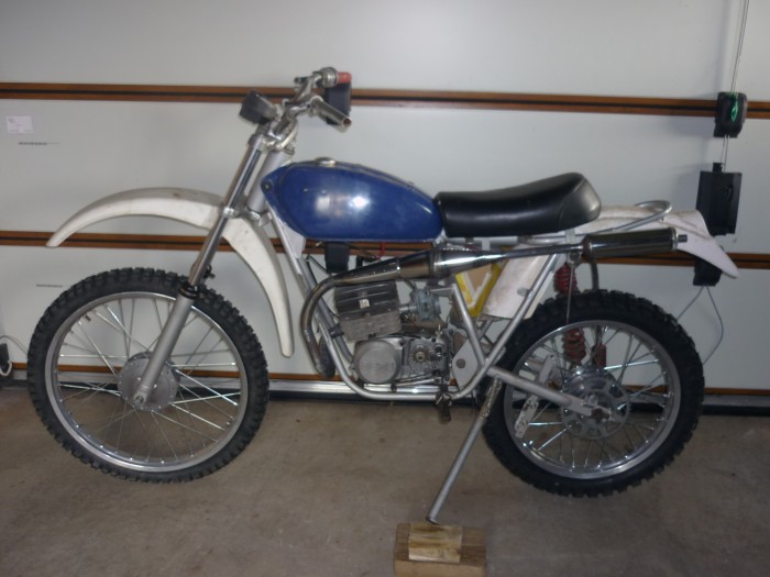

le temps de trouver des pièces et c'est reparti....
j'ai trouvé une fourche complète en 32 pour prélever les triangles j'ai du changer l'axe de colonne qui était plus court que celui de ma fourche de 30.

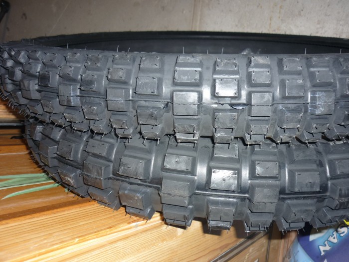

j'ai enfin trouvé des pneus assez étroit et avec un dessin correcte...
continental TKC 80 twinduro 3.25-18 pour l'arrière qui font 95mm de large
et continental TKC 80 twinduro 2.5-21 pour l'arrière qui font 73mm de large
restauration de ma BETA 50 spc 1976
j'ai également trouvé des cercles de jante en alu qui remplaceront avantageusement les cercles chromés et très rouillés.
après un bon nettoyage, ponçage et polissage l'achat de rayons neufs y a plus qu'a remonter

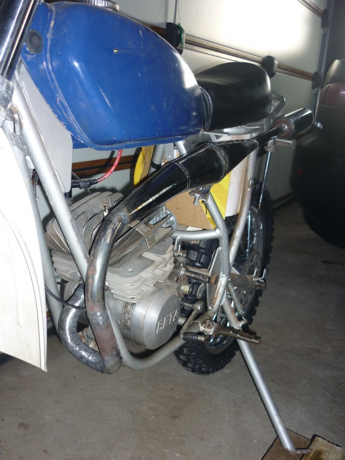

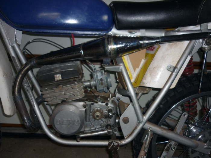

que pensez vous de mon échappement "usine"smiley09
j'ai du le fabriquer entièrement après avoir fait pleins de calculs pour que le moteur marche bien
il ne va pas rester comme ça mais sera peint en noir il fait assez vintage non? j'ai voulu rester dans le style origine..

Posté le 29-11-2013, à 18:35
un p'tit coup de noir ht et hop !!;)
Posté le 29-11-2013, à 20:18
je ne sais pas si c'est efficace mais tu as le mérite faire un truc pas simple 👍

ce pot est accordé pour 6000 tours...j'ai trouvé différentes méthodes de calcul sur le net et vu le diagramme assez tranquille du cylindre ça a donné ce truc..un tube très long et un cône contre cône de petit diamètre, rien à voir avec les 2 temps modernes; super carrés et super pointus...
je verrai bien aux essais et puis si ça ne marche pas assez je pourrais toujours greffer ça dans le cadre de la beta...😡
