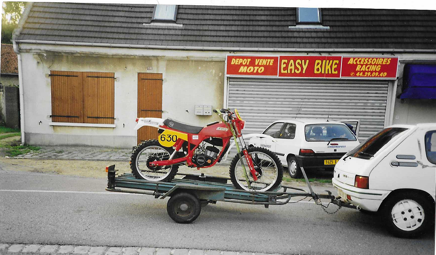

Avec en plus la 205 😉(Une Lacoste non ?)
et pour l'anecdote la photo est prise devant mon ex magasin... 😉
ps c'est brionne 97, pas 96 , ma premiere course enduro vintage...
Heureusement que tu n'avais pas en plus abîmé le Fantic 😡
J'avais vu la devanture du magasin mais je ne savais pas que c'était le tien.
En fait j'ai remarqué tout de suite la 205 car je suis à fond dedans en ce moment.

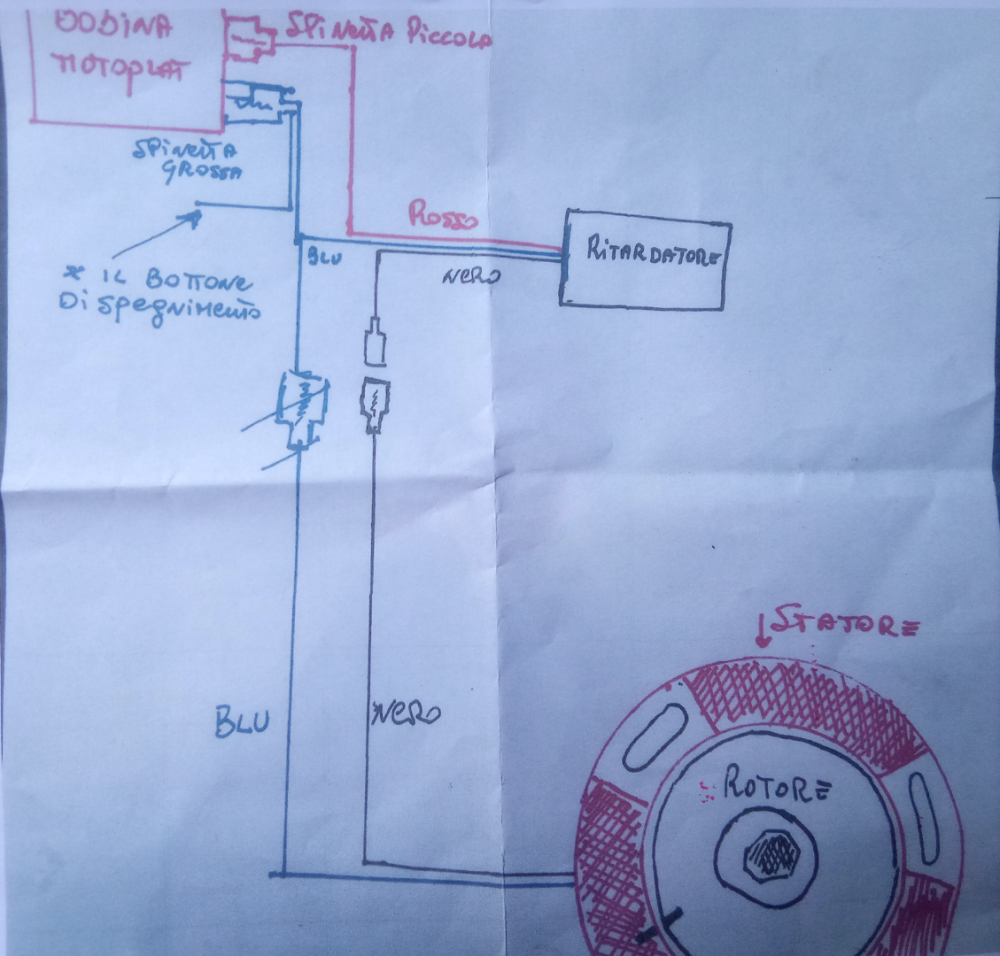

Le motoplat avance variable avec sa modif, dans ce qui ressemble à un corps de starter de néon. Par contre silence sur ce qu'il a mis dedans

è un ritardatore
Le point "d'avance" préconisé pour le 80 est 6.8.
J'ai mis 7
