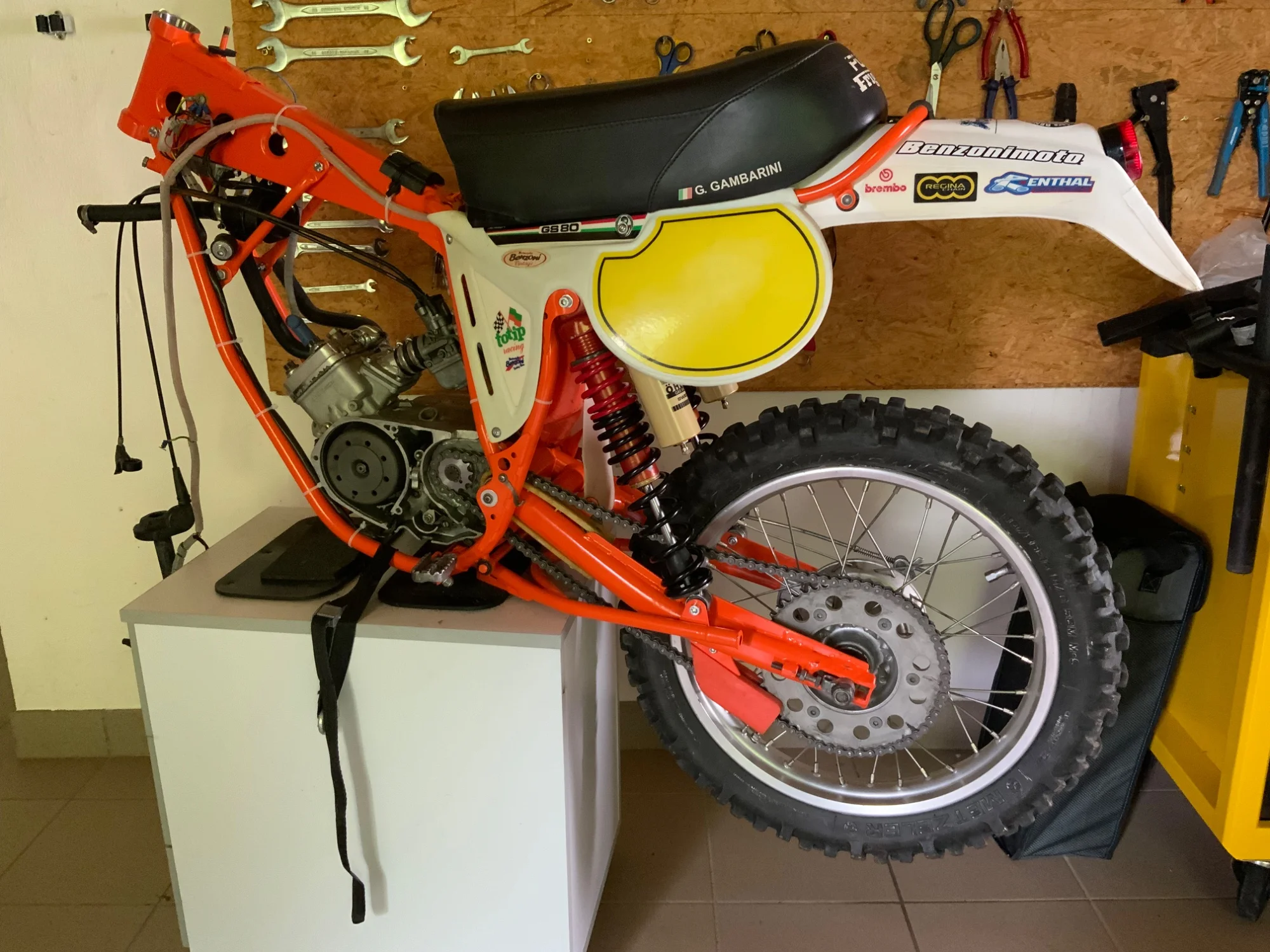

Fin de week-end avec un petit rangement des outils qui trainaient dans le couloir de la buanderie, espace chauffé 😉
j’en ai profité pour monter le nouvel optique dans la plaque phare , ps identique aux SWM
remontage des suspensions, avec l’aide de madame pour glisser la cale , que deux mains
et montage du pignon de sortie de boîte dont l’alignement restera à contrôler.
Pour l’avant , j’attends le retour d’un fourreau de fourche pour choisir si je reste avec la magnésium bien fatiguée ou l’occasion rectifiée.
Pour les divers cables électriques baladeurs j’ajusterais après le montage de l’avant . IMG_2551.webpIMG_2552.webp

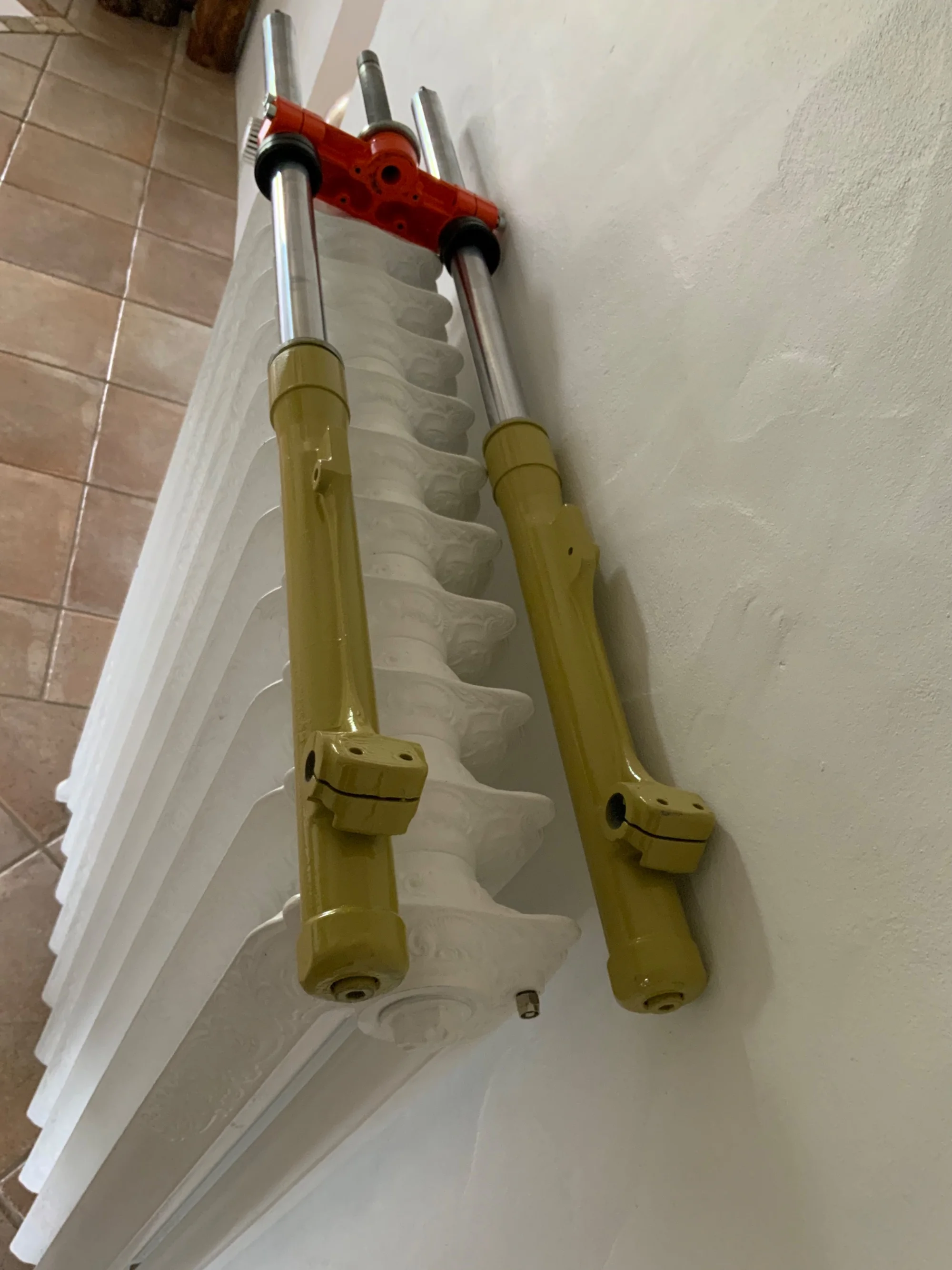

J’ai enfin récupéré les suspensions et la fourche
ce lundi , la suite du montage Apres un petit séchage express 🤭
il a bien fallu se résigner à changer les fourreaux magnésium trop endommagés en haut des joints.

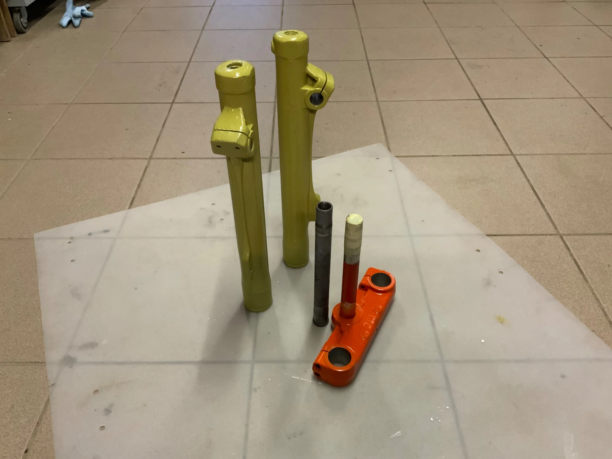

Mauvaise surprise hier lors du montage de la fourche
la tige centrale est 1,5 cm plus longue que l’originale , j’ai oublié de contrôler avant mise en peinture et montage du roulement , nul de nul 👎
pas d’excuse mais trois journées de perdues
je me rattrape sur l’AGS
démontage de la tige sans oublié de chauffer l’alu ( merci les conseils )et pas de casse .
Montage de la bonne tige et petit coup de bombe .
idem pour terminer les fourreaux magnésium qui serviront pour l’expo un jour
demain la suite sur le roulement et enfin montage de cet avant IMG_2723_909.webp
