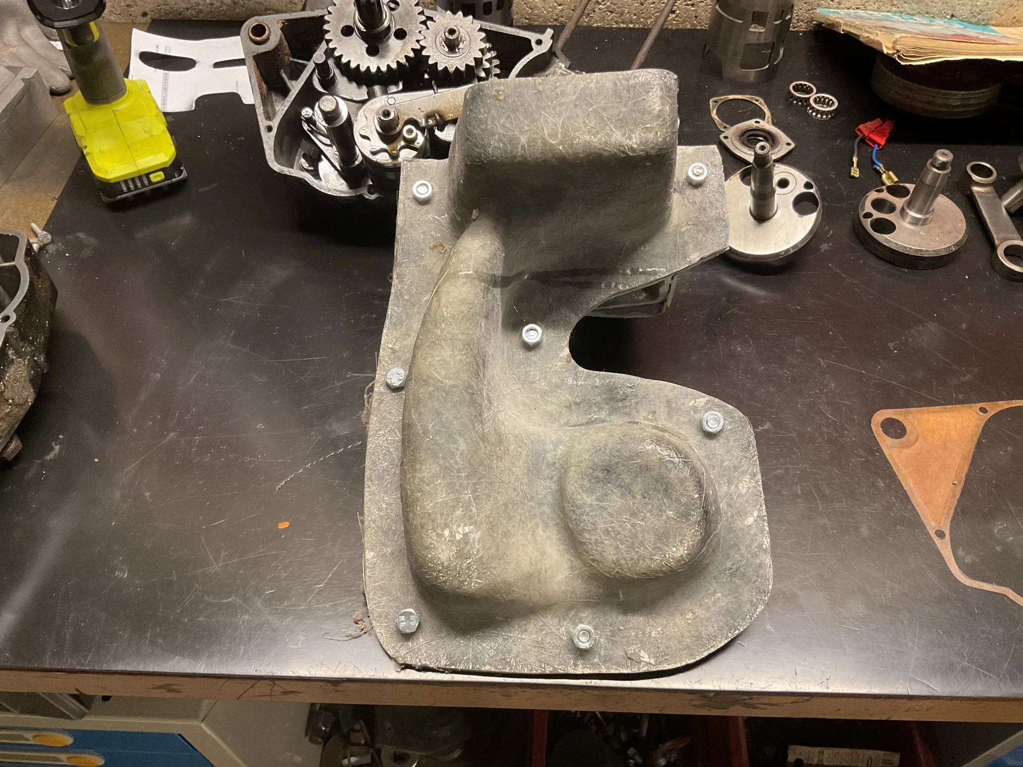

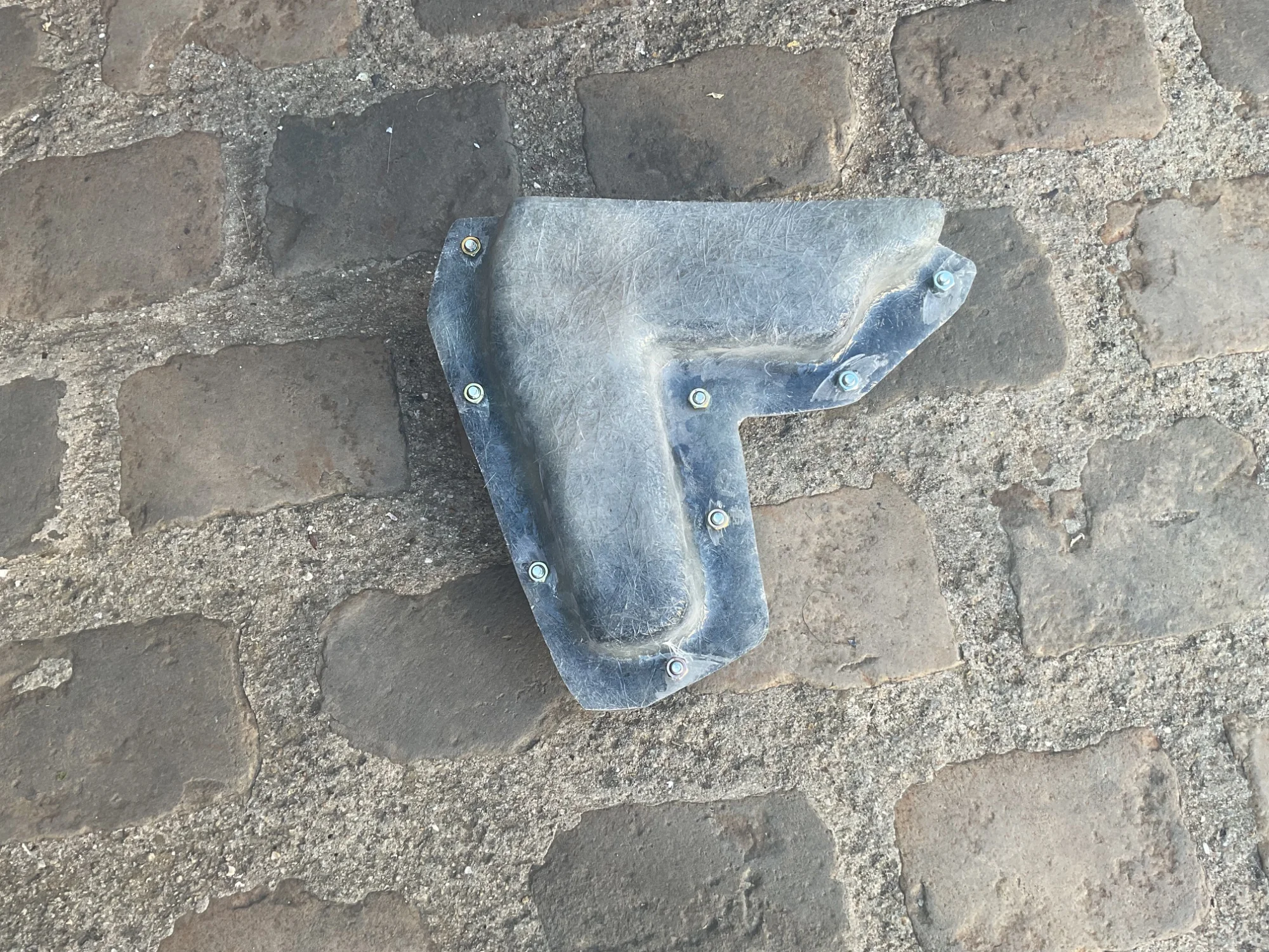

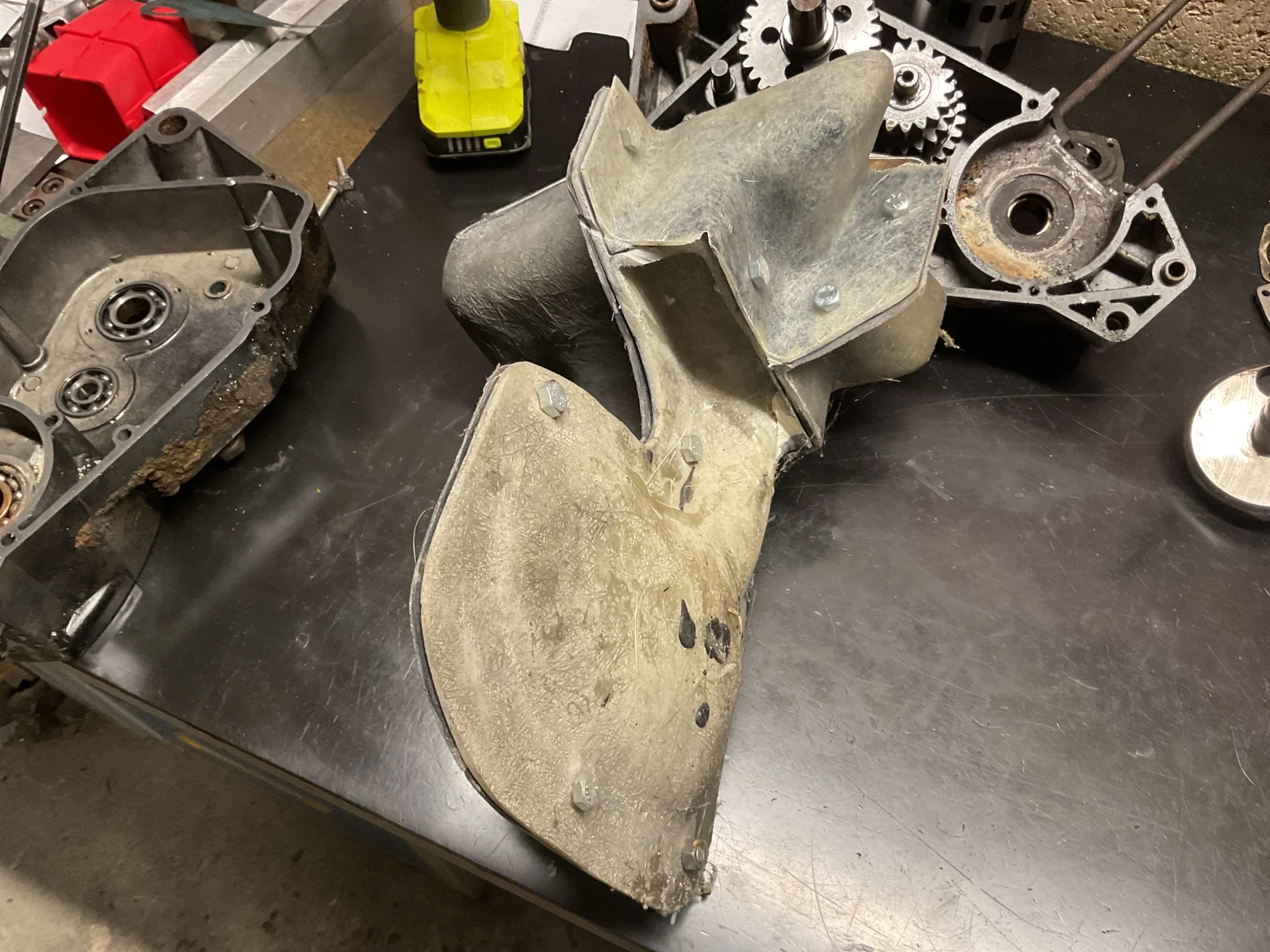

Posté le 19-09-2026, à 16:42
bonjour boitier de filtre à air fini c’est un peu long 3h car vu l’accès il faut laisser legerement secher entre chaque couche environ 1/2 h car si on essaie de tout faire d’un seule coup c’est impossible car on a tendance à décoller la première en mettant le mat

Posté le 21-09-2026, à 18:30
très beau travail Laurent 👍​
tu ne chasses pas les bulles d'air avec l'outil adapté ?
bonne soirée Michel
srcf.fr/forum/viewtopic.php?t=2410&start=540
494494 messages 202202 images
Posté le 21-09-2026, à 19:14
bonjour michel
quand je fais des grandes surfaces planes et accessibles oui comme toi avec des rondelles belville mais lâ l’acces est tres difficile
salutations laurent
