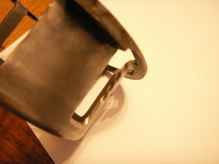

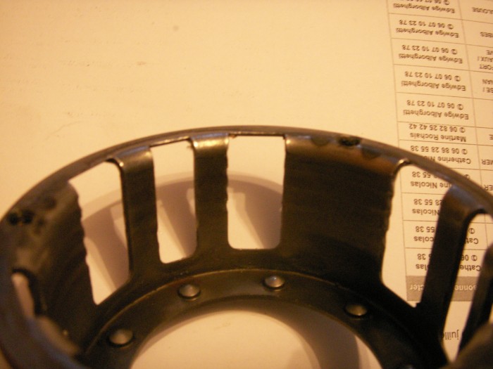

j'ai commencer à démonter ...avec les moyens du bord car je ne suis pas chez moi 🤬
j'ai besoin de votre avis 🙄
Documentation SACHS 50 S et GS..Boite 5 et 6 vitesses
ca se rattrape à la lime ou c'est poubelle 🤔

Commence tout doux à la lime

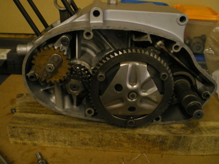

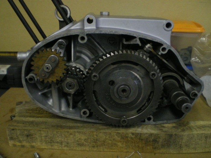

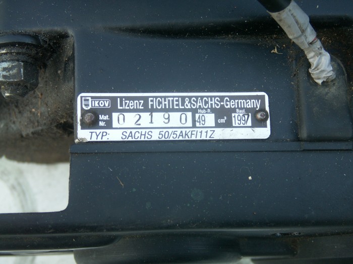

j'ai trouvé un 50/5 sur le bon coin 😀
par contre , à premiere vue c'est une fabrication sous licence par Jikov 🤔
il etait monté sur une Jawa dandy 50😍:D:D

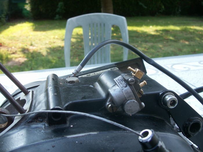

y'a un truc bizarre  dessus
c'est quoi🤔🤔
Posté le 09-08-2012, à 20:19
Pompe a huile , il me parait !!
J'avais  jammais vu!!...

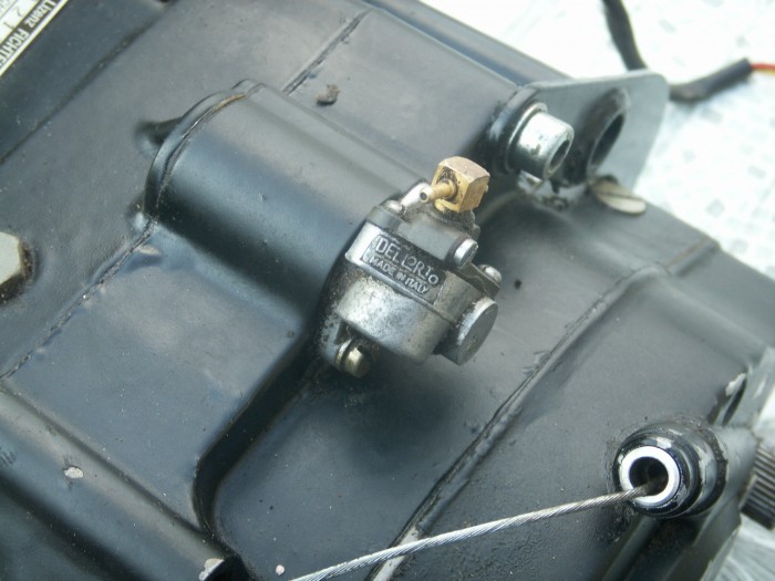

coll toutes ces infos pour mon saxo, et y aurait pas une vue de la pompe a eau?
Posté le 30-08-2012, à 18:35
Sur le forum là:
www.squadra50.fr/viewtopic.php?id=204
et voila
voila ERIC
