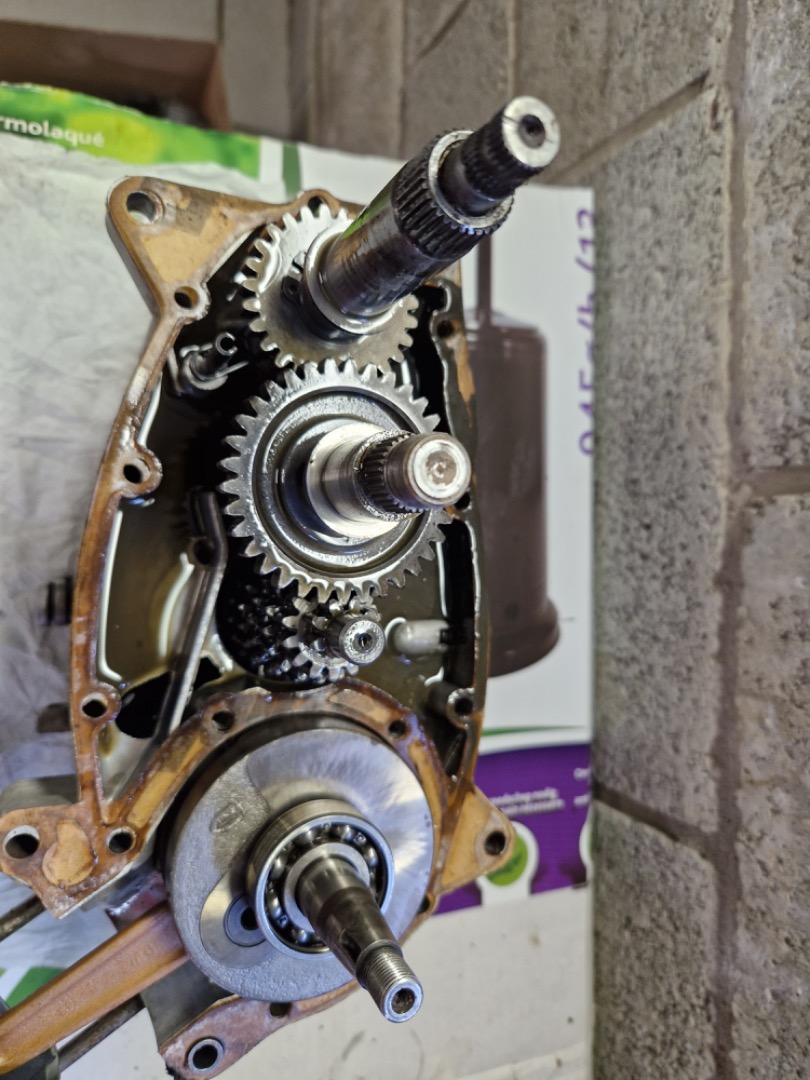

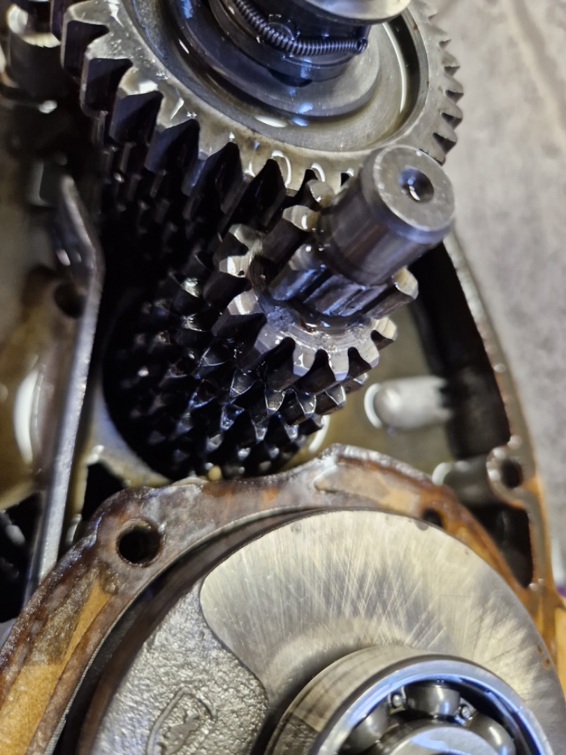

Je devais participer au Hercules days en Italie , et bien la petite après un bon nettoyage et changement de mâchoires de frein , petit test sur route et craque.
La boîte bloqué après 0 centimètre
Ouverture d’urgence chez Marc et …. 2dents arrachées .
Suivant le fabricant , je suis le seul avec cette casse sur la boîte six
Je ne suis pas bon pilote mais depuis Brioude 19 je roule avec des rapports courts et donc plus en utilisation de la deux et trois dans les raides montées . Pour Harzé et Stavelot , teste d’accélération , démarrage en deux , plus efficace

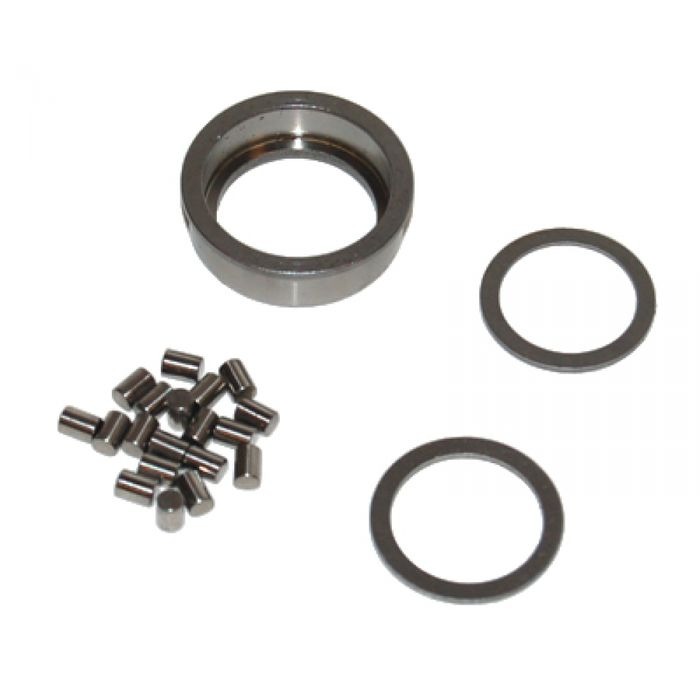

Attention au roulement a galets.  Fragile et pas facile à mettre en place.  Pas facile a trouver aussi

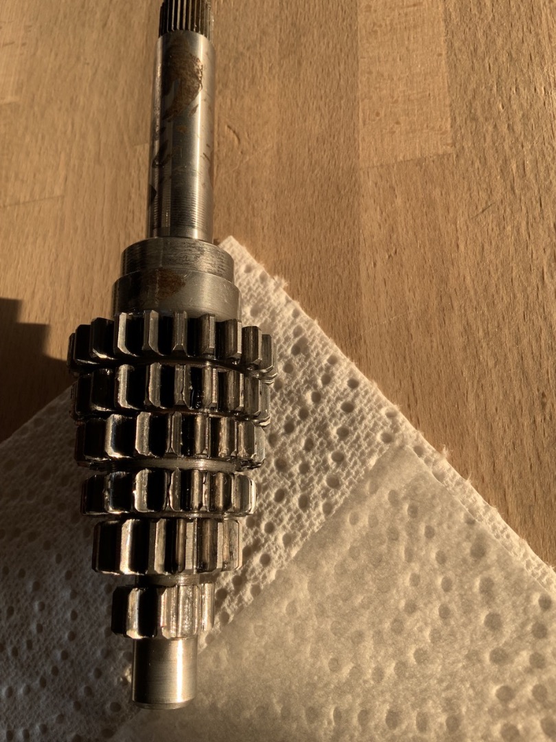

Au final , je vais remplacer l’intégralité de l’axe primaire
Deux dents arrachée sur le pignon de première, trois quatre et cinq écrasement ou déjà des perte de matière.
Certainement un problème de traitement .
Ma vielle boîte cinq avec les mêmes pignons est nickel.

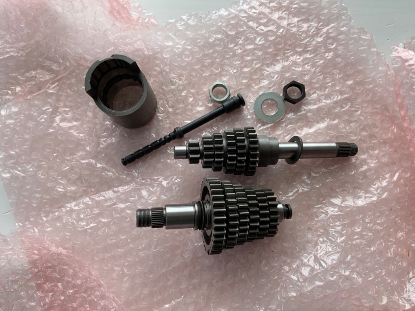

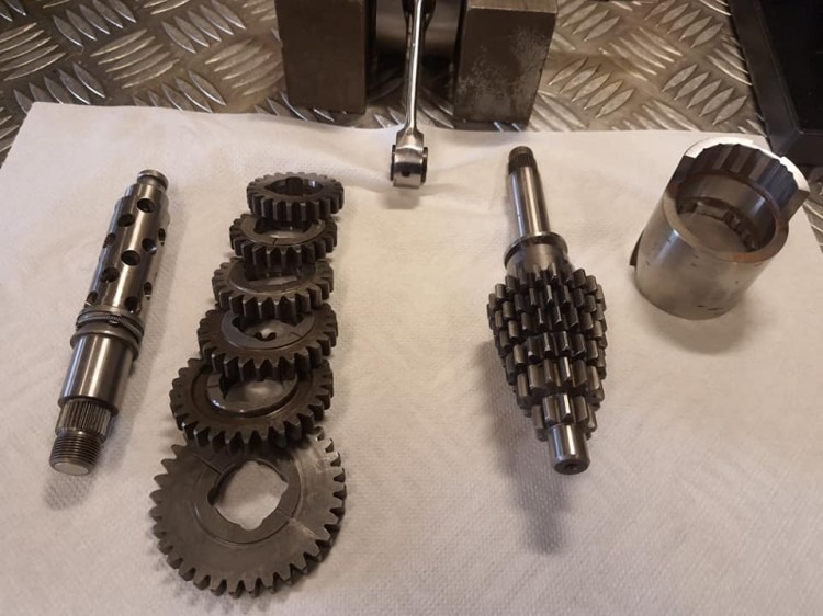

Bonsoir GeGe
As tu une photo du kit complet que nous avions commandé .
Je dois retourner toutes les pièces . Actuellement seul l’axe primaire et ses six vitesses .
Tout me serra retourné à neuf  .  👍
Posté le 13-07-2023, à 12:03
voila la boite complete  😳
ZUNDAPP AGS
Posté le 13-07-2023, à 20:01
Merci GeGe
Je ne me souvenais plus de la pièce de droite
Posté le 14-07-2023, à 12:00
et oui! le tambour est spécifique a la boite 6 😳
