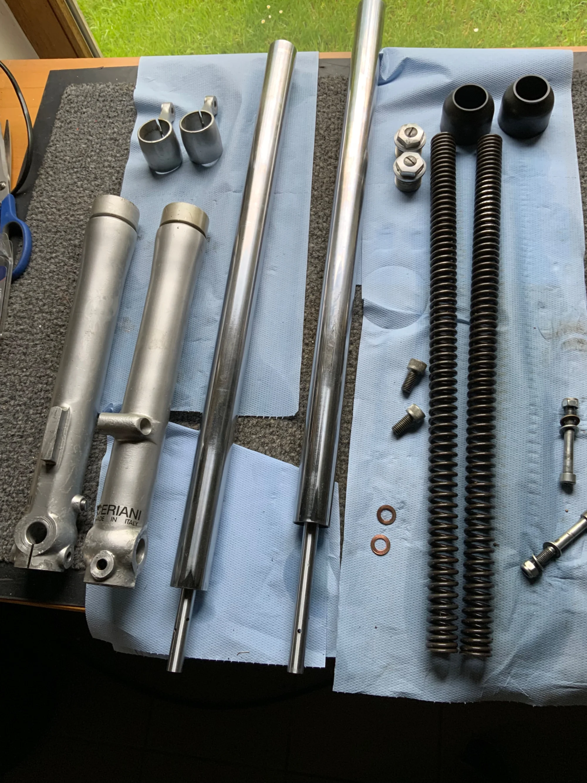

Apres une petite sortie sur Bastogne , petite perte d’huile sur un fourreau de fourche
j’ai enfin entamé le changement de mes premières joints spy🤭​, Apres 52 ans de moto .
en espérant ne rien oublier .
Si le Puch Frigerio n’ est pas terminé pour Brassac 26 , cela me laisse une alternative.
Mais pas le même confort . IMG_2708_144.webpIMG_2720_771.webpIMG_2707_628.webp
En fonction de la couleur de l’huile cela devenait urgent ( 2018 GéGé ??)
