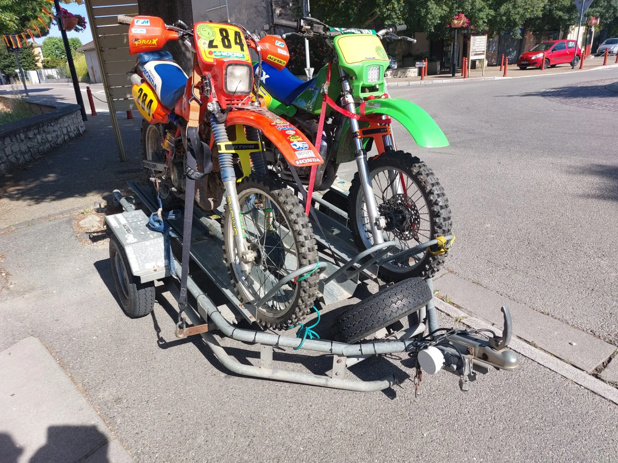

Grosse frayeur en arrivant au rond point de Noves.
À 4 kms de la maison.
La remorque de Lucky s'est cassée 😱😱
C'est une remorque prévue pour une moto utilisée avec 2 ?
Et même dans ce cas, vu le poids plume des engins elle n'aurait pas dû céder... Bizarre, enfin heureusement vous avez réussi à sauver les motos.
Non, c'est bien une remorque 3 rails.
Elle n'était pas en surcharge.
Aucune trace de rouille, mais elle a 40 ans.
OK, peut être une rupture de fatigue alors.

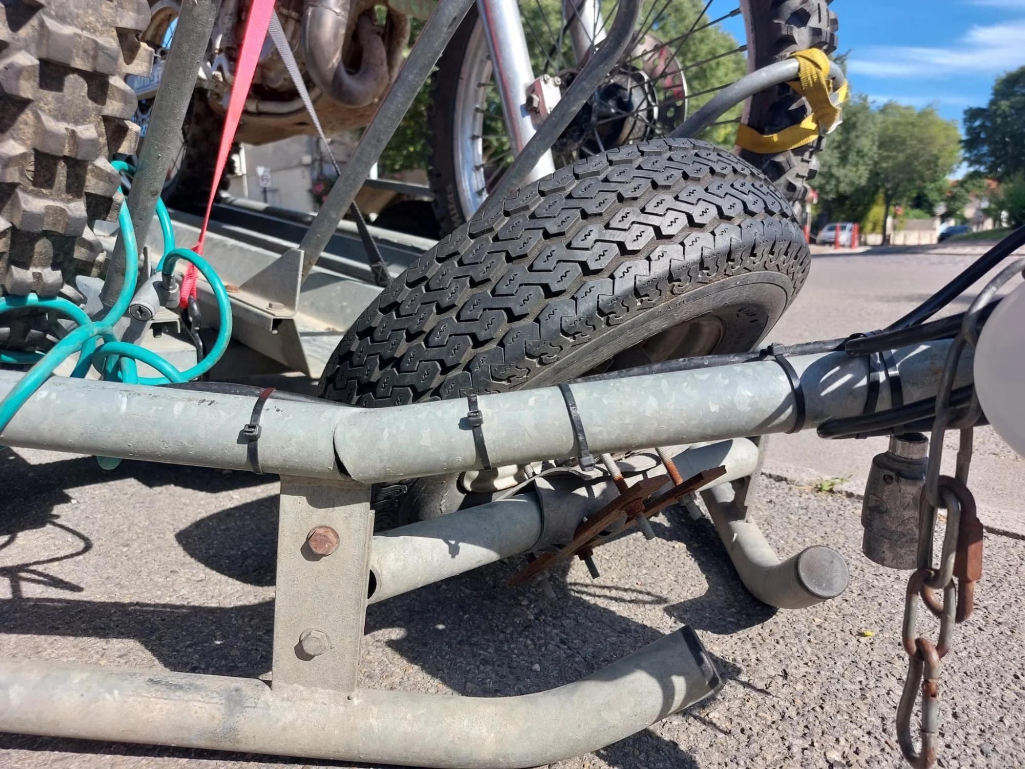

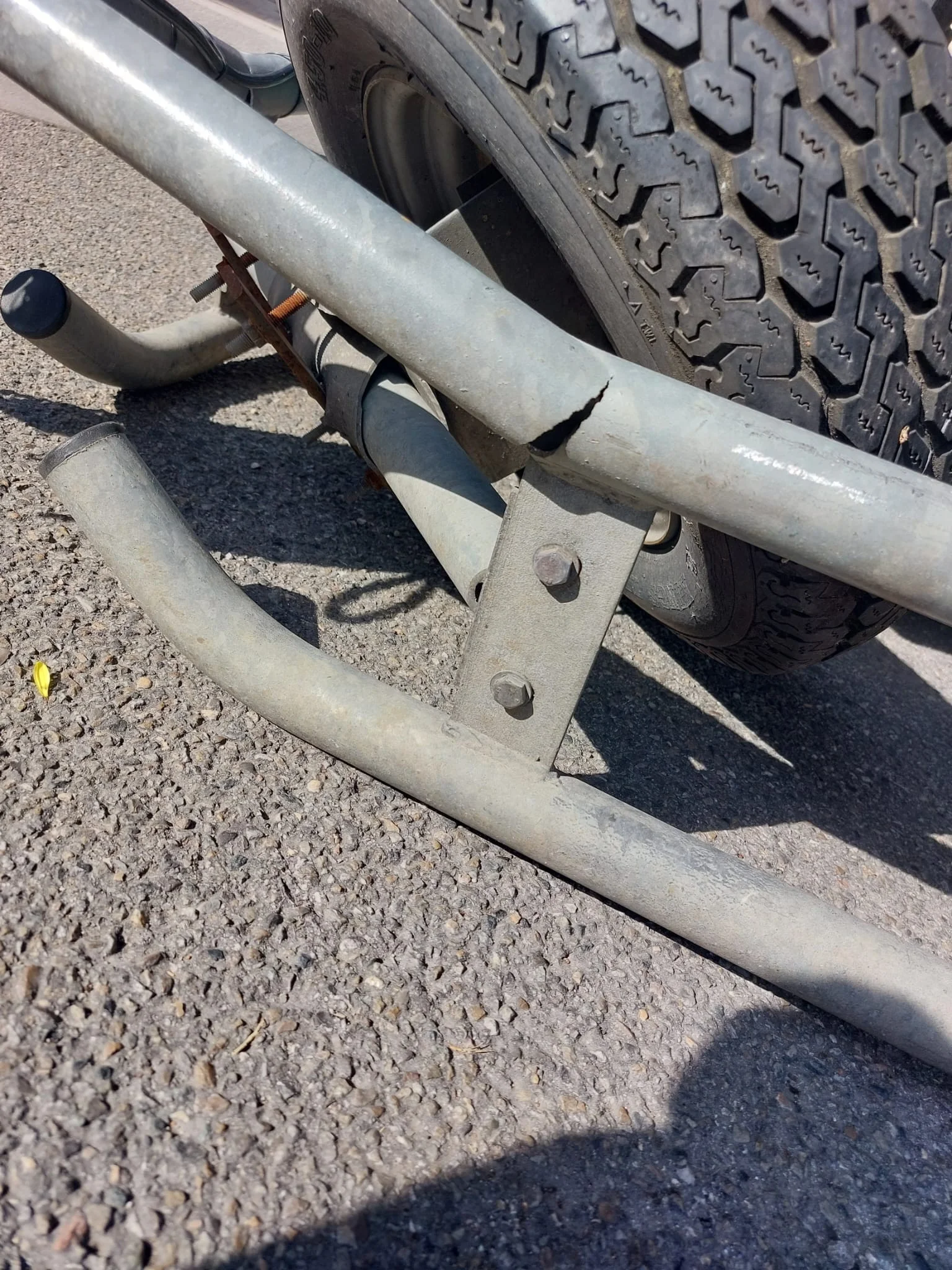

gat_hva13 a écrit :
Mon Titi, au regard de ces photos, ton phare est tout sauf raccord avec l'année de ta brêle non ?
Tu as la tenue qui va bien, la brêle et ce vilain "phare"😡, reste concentré copain 😁🙂😉 !
gat_hva13 a écrit :Non, c'est bien une remorque 3 rails.
La vieillesse est un naufrage, une preuve de plus 😄
carlovitch1 a écrit :OK, peut être une rupture de fatigue alors.
Oui.
Mais ce qui est dommage c'est que la barre inférieure ne soit pas raccordée au timon.
Ça n'aurait jamais cassé.
Je vais la réparer en intégrant cette modification.
La première maladie, ou cause de maladie est le zingage originel des divers éléments de la remorque, très bien pour l'état de surface extérieur , mais qui devient une hérésie au niveau corrosion des tubes intérieurs aux vues des produits utilisés à l'époque de la fabrication, qui de plus ne passaient par aucun bain de rinçage. l'acidité de ces produits attaque gentiment avec le temps.
Pourrissement intérieur, nous rencontrons le même problème avec les triangles de suspensions chromés des monoplaces des années 60/70 que je restaure.
Ils sont encore très beau en état extérieur, et totalement pourri par l'intérieur. Nous refaisons systématiquement ces éléments par mesure de sécurité.

Fred a écrit :La première maladie, ou cause de maladie est le zingage originel des divers éléments de la remorque, très bien pour l'état de surface extérieur , mais qui devient une hérésie au niveau corrosion des tubes intérieurs aux vues des produits utilisés à l'époque de la fabrication, qui de plus ne passaient par aucun bain de rinçage. l'acidité de ces produits attaque gentiment avec le temps.
Ah punaise c'est une dinguerie ça.
Je regarderai mieux mais il ne m'a pourtant pas semblé voir d'oxydation à l'intérieur des tubes.
