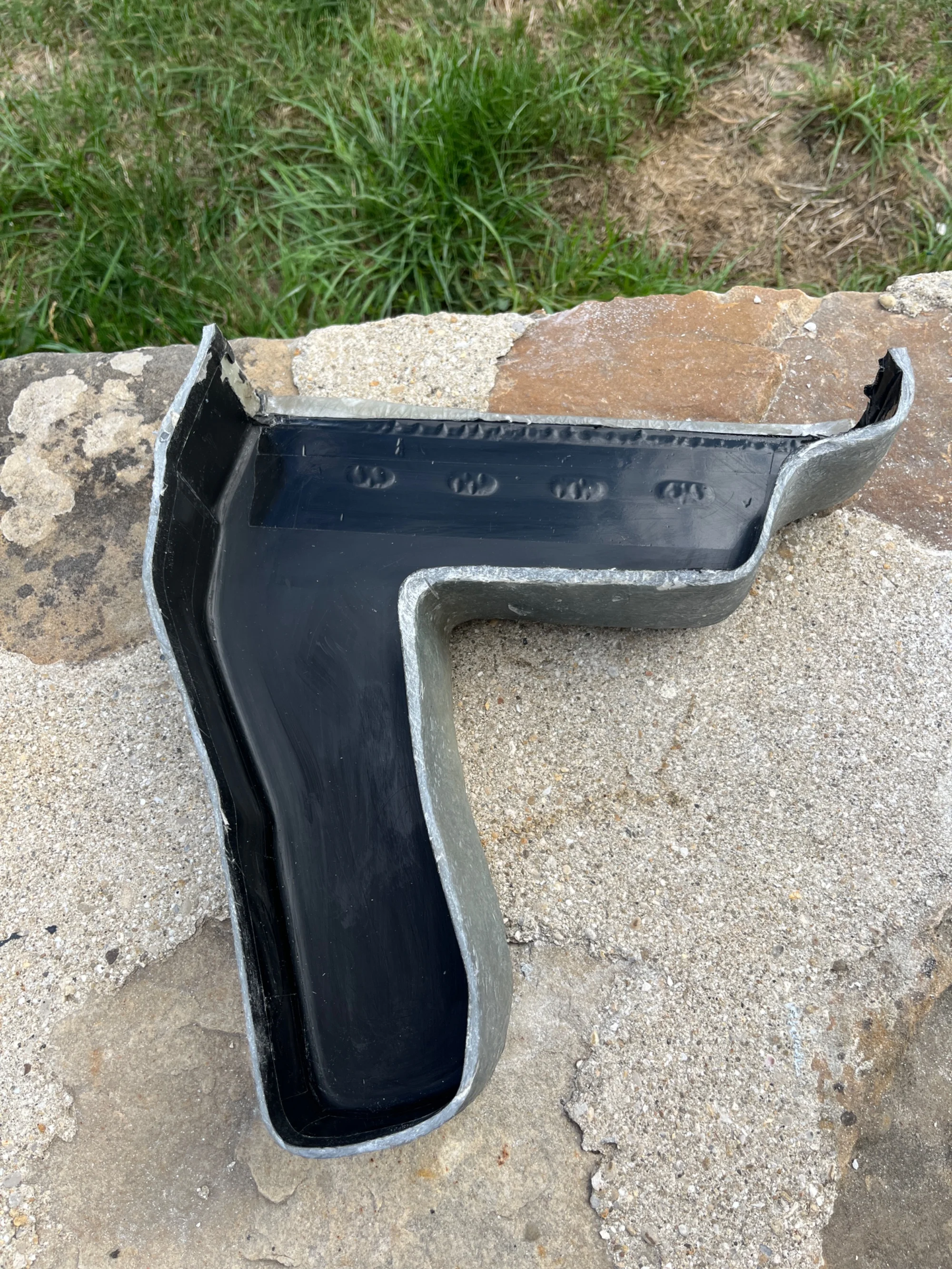

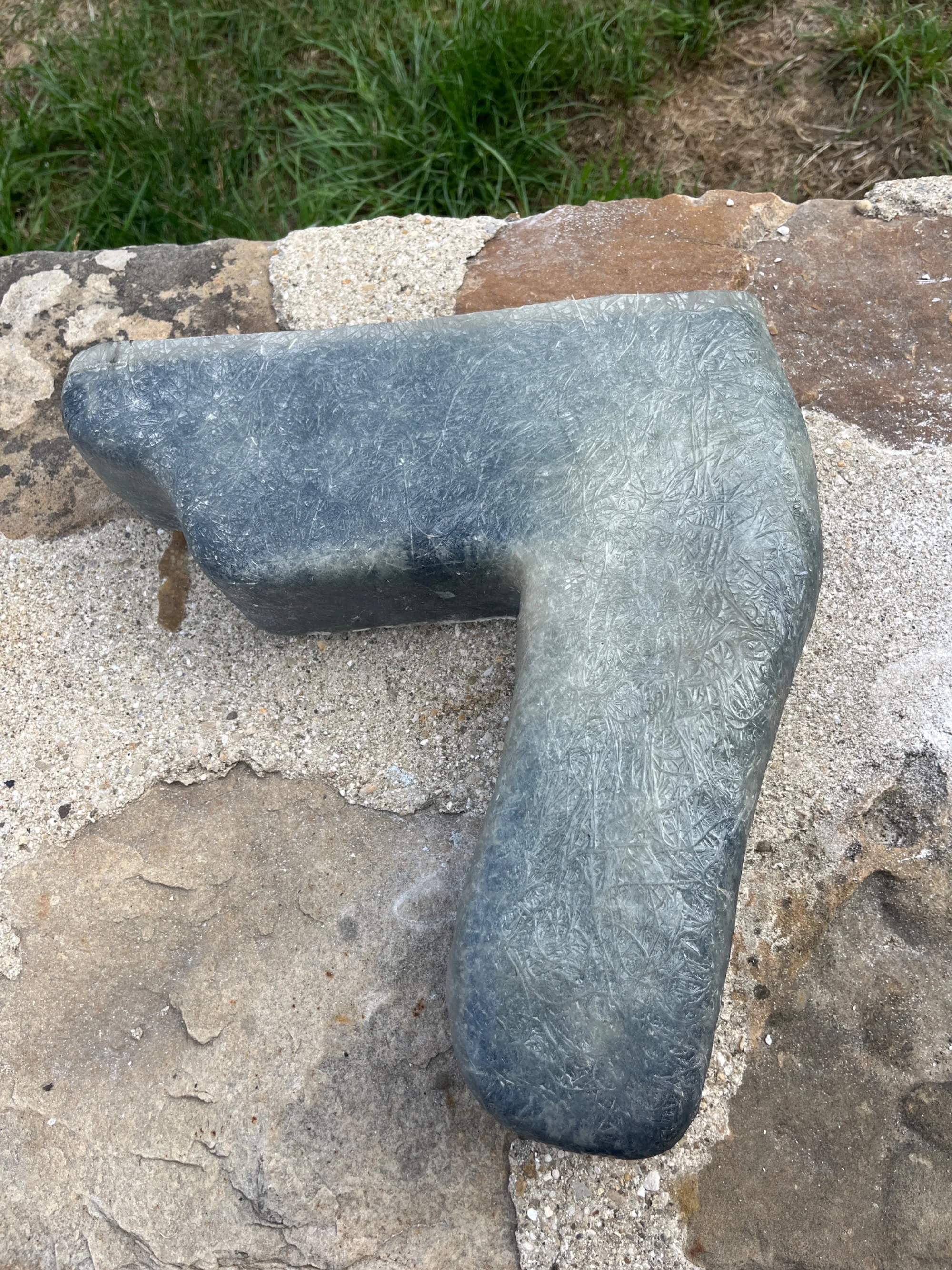

bonjour fabrication du 1/2 moule pour la boite à air si je met 1 ans pour faire l’autre 1/2 elle n’est pas pret d’etre finie
salutations laurent
